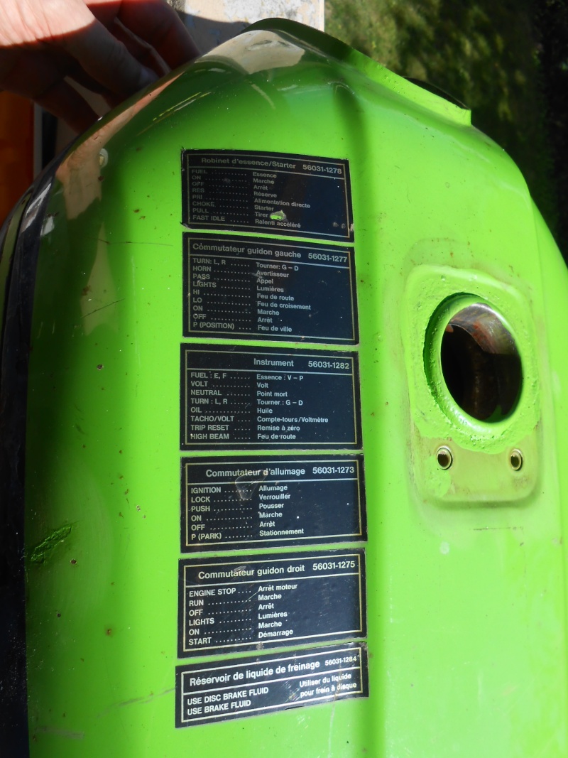

Comme l'habillage est en très mauvais état , je change le réservoir qui est pourri de chez pourri , par un de R que j'ai en stock , il n'est pas joli joli mais il fera l'affaire .
Détail amusant , il porte encore les autocollants de recommandations et d'explications
Les autres morceaux sortent du stock , et repeint à la bombe ...

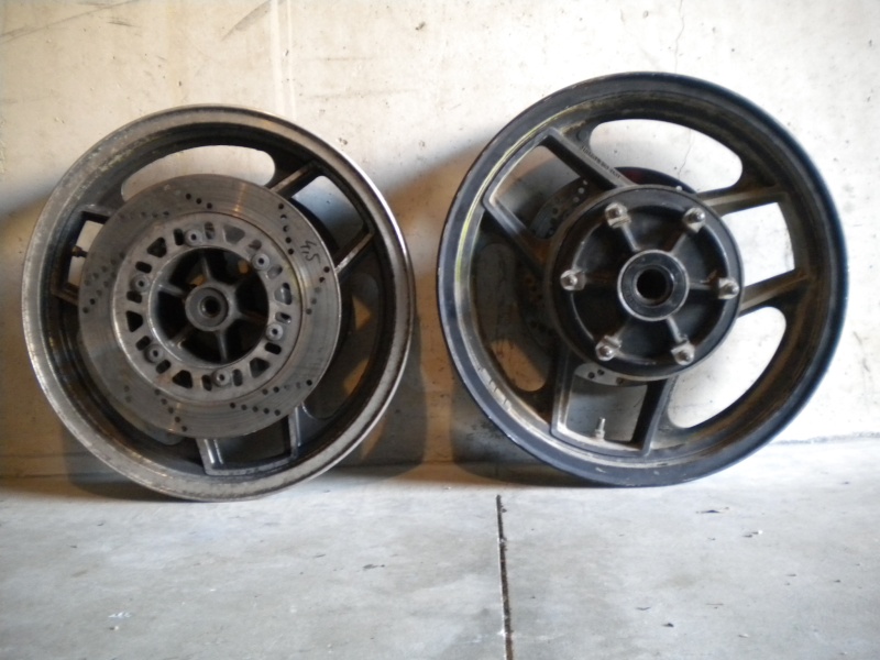

J'ai dans le stock une jante avant de 900 Ninja , et une jante arrière de 1000 RX ....
On monte ça ! Pour rire ! ! !
Je ponce toujours les bords de jante , c'est là qu'il y a parfois des fuites
La jante arrière avec un pneu ( neuf ! ) en 140/70 x 16
La jante avant avec un pneu ( neuf aussi ! ) en 100/80 x 16
La jante arrière perd 8 cms au diamètre ! L'avant en perd 10 !
Très amusant , avec des pièces de Kawa , pas de gros problème d'adaptation !
J'ai désépaissi l'entraineur de compteur et l'entretoise opposée pour monter la jante avant . Bon , les disques et leurs vis passent à 2 mm des tubes de fourche....
À l'arrière la jante de RX se monte avec un porte couronne de 900 Ninja ( la chaîne passe donc en 530 ) et là aussi , je fais maigrir l'entretoise de gauche de 6 mm et roule ! Le disque tombe pile à la même place que l'origine !
Avec ça , elle devrait être maniable ...

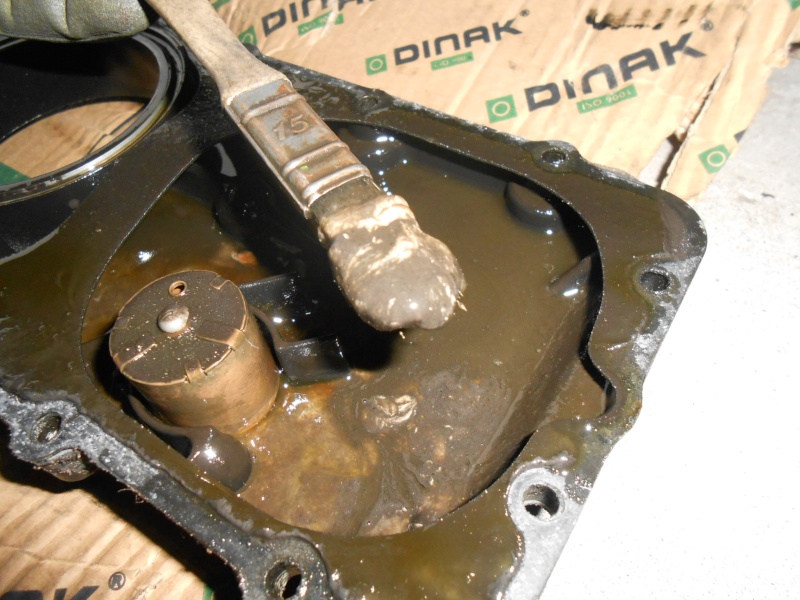

Par habitude maintenant et pour être sûr de mon coup , j'ouvre le carter inférieur............  affraid
Et comme d'hab' , c'est la guerre ! ! !
Mais le pire , c'est la pompe à huile ! ! !
J'ai dénombré pas moins de quatre sortes de pâte à joint ....un record ! ! !
Ni une ni deux , je change la pompe !

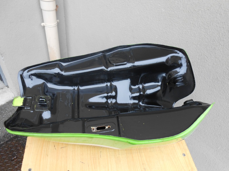

Je fais des "retouches" sur le réservoir à l'aide de bandes adhésives ...
Le dessous du réservoir est oxydé comme le reste alors un coup de noir à châssis !

Le noir à châssis est tout simplement de l'Hammerite dispo au brico du coin .

l'Hammerite tu le prends finition satiné ou brillante ?
Nombre de messages : 5401
MessageSujet: Re: La moto d'hiver du PKRT.....   Mer 12 Nov 2014 - 22:08
Toujours brillante !
Il y a très peu de pièces satinées sur nos motos !
La seule où tout est satiné ou mat , c'est la 1100 B-1 , toutes les autres ont une finition brillante ( certes passé par le temps ... )

Le réservoir est en peinture d'origine , le cache latéral droit aussi , le gauche , le garde boue avant et le dosseret sont peint à la bombe ( RAL 6018 donc pas exact ) , le motif est fait à l'autocollant et pas très fidèle j'avoue , car fait vite vite un soir .... Embarassed
Si tu veux essayer la chose , tu viens .....quand tu veux/peux !
