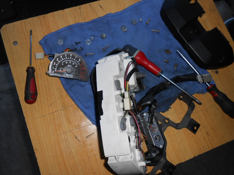

Bon , aujourd'hui j'ai fini l'éclairage de la grosse verte .
J'ai installé des leds en place de clignos d'origine , latéralement pour être mieux vu la nuit et surtout l'hiver lorsque la luminosité est mauvaise .
j'ai aussi installé de feux de jour sur les protège-carters , et l'ampoule de veilleuse par une ampoule à leds ... verts !
J'avais déjà installé des ampoules à leds pour l'éclairage du tableau de bord et des voyants .
Voici le résultat .....
En forçant le flash , on voit le film réfléchissant que j'ai posé sur le bord des jantes
Voici le tableau de bord
Le voici éclairé , on voit bien mon amie verte.... . la couleur des chiffres est d'un vert vraiment intense et coloré ! J'adore !
Et voici l'intensité du voyant de pression d'huile ( à led aussi ) , impossible de le rater ! ! !
J'ai aussi installé un kit Xénon à la place de l'ampoule H4 , à tester ... study

MessageSujet: Re: La moto d'hiver du PKRT.....   Ven 27 Fév - 7:52
Whaouuuu! ça brille partout par tout,  cheers  je dirais comme un village "azachien"  à noël lol!
Tu as mis une lampe xénon avec balast?
Il va falloir que tu prennes des amortisseurs à air à l'arrière et une centrale à air comprimé, pour faire, par exemple une  correction d'assiette du véhicule, commandé par référence sur un gyroscope en tenant compte par compensation, de la pente de la route ainsi que de l'inclinaison de la moto et bien sur de son angle de chasse dans une éventuelle courbe lors d'un cahot  scratch , afin de ne pas risquer d'éblouir les éventuels usagés te croisant, ou du moins un correcteur de phare, il va y avoir de la cogitation dans l'air  study . Avec un confort plus la moto cheers
Je sais que ce n'est pas la le problème, mais pour être conforme avec la règlementation européenne, je sais, tu es en Alsace indépendante, j'ai cru comprendre qu'en plus du correcteur d'assiettes, il te faut aussi un lave phare essuie phare pour limiter les diffractions de lumière par les gouttes d'eau ou éventuelles saletés, "caisse" qu'ils ont "beau coût" cogité, assis dans leurs fauteuils, ces "règle menteurs" européens pour pondre ces règles scratch  lol!
Serai-je devenu médisant?
Bon, je sais, ça m'amuse de couper les cheveux en quatre, tu m'autoriseras bien ce t'it délire
Trêves de plaisanteries, je ne sais pas s'ils ont réussi, mais aux dernières nouvelles, sur son haut de gamme de moto GT, BMW n'aurais toujours pas pu y faire homologuer ce type d'éclairage pour une non conformité avec ces normes, contraignante déjà sur les watures, et semble-t-il, un vrai casse tête chinois  sur les motos.
Je ne parles pas des installations sauvages pour watures, plus ou moins trouvées légalement dans le commerce et que les gugusses démontent pour remettre leur watures à l'origine, afin de passer le contrôle technique, tout simplement parce que leur modèle de wature n'a pas été homologuée avec ce type d'éclairage, sans savoir si cet éclairage présente des défauts ou non, ça après c'est un autre problème, il y aurait sans doute beaucoup à dire
J'arrête mon t'it délire, n'empêche qu'elle est bien belle ta moto cheers cheers
Fais toi plaisir
MessageSujet: Re: La moto d'hiver du PKRT.....   Ven 27 Fév - 8:25
Voui Michel , j'ai fait tout ce que tu as dit ............. dans tes rêves ! ! ! lol!
Je suis au courant de ces conn... de ces "règles" d'installation............dont je me moque royalement !
Les petits chinois qui m'ont vendu ce kit à .... 16 zeuros ( ! ) n'ont que faire de nos "règles" absurdes , car bien sûr une moto qui accélère en fout plein le g... tronche au gars qui vient en face , correcteur ou pas !
Oui c'est un kit complet avec ballast . Les nouveaux ballasts sont plus compacts , ce qui permet de faire des kits pour motos , car il est gros comme un demi paquet de clopes .
C'est vrai qu'elle ressemble à un zapin de nowel , mais au moins je serai vu !  lol!

Lors du démarrage , j'ai remarqué que l'aiguille du compte tours se bloquait vers 6000 trs et ne redescendait plus sous 1500 ...
Donc démontage du tableau , je sors le compte tours et je lubrifie l'axe de l'aiguille .
Maintenant çà fonctionne à nouveau ! La seule chose qui semblait fonctionner dans ce tableau de bord .......  pale
J'espère que j'en ai fini avec les surprises.....
