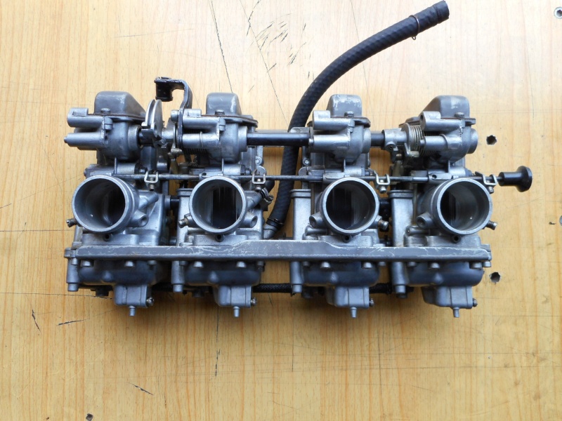

Une rampe de Mikuni VM29SS , monté sur GSXR 750 '85 , entre autre , et qui se monte directement dans les pipes d'admission d'une J / R ...  Twisted Evil
Ces carbus sont à boisseaux plats au rendement apparemment intéressant .
"comment des 29 mm" ???  Ben oui ! Car des boisseaux plats de 29 valent bien des 34 à dépression !
Demandez à notre JM comment fonctionne sa Z 1000 avec des VM28 ...
Par ailleurs l'entrée des venturis est en 29 , mais la sortie coté moteur est en 33 mm ! Il y a des gars qui les ont réalésé à 33 mm .
Mais il semblerait que ça fonctionne très bien en 29 , alors je vais tester ça .

Il y a surement d'autre rampes que l'on pourrait monter sur nos tromblon .. si l'on connaissait les diamètres et entraxes ..
PS: C'est un bon copain que tu as là !! cheers
MessageSujet: Re: Histoire de carbus....   Mar 23 Déc - 21:12
Road avait essayé de monter une rampe de CR33 il me semble bien mais avait renoncé (en tout cas ici) pour de raisons de mise au point. Il en déduisait que le mieux était une 29 (je te dis tout ça de mémoire). Il a aussi monté une injé sur un ZX 750.
Ca doit pouvoir se retrouver, il faisait assez peu de topics.
Une question, tes VM29, ils sont pas censés être montés inclinés ? ça risque pas de poser un souci de niveau de cuve ?
MessageSujet: Re: Histoire de carbus....   Mar 23 Déc - 21:18
MessageSujet: Re: Histoire de carbus....   Mar 23 Déc - 21:25
Road avait bien monté une CR33 sur le ZX 1100 par contre sur le 750 en plus de l'injection il avait aussi testé une rampe de gex et abandonné après avoir trouvé les bons réglages ,pour cause de fonctionnement trop brutal si je me souviens bien.
MessageSujet: Re: Histoire de carbus....   Mar 23 Déc - 21:26
Voui j'ai vu son post concernant une ZX 1100 NOS puis le passage au CR35 , j'avoue que je n'ai pas tout lu , il fait 47 pages ! pale
L'injection sur ZX 750 , j'avais vu aussi . Il faut que je fouille encore le fofo .
Et oui cette rampe est légèrement inclinée sur Gex , mais j'ai déjà les valeurs de hauteur de cuve une fois montée sur J ...héhéhé... ( -2 mm  soit 12 mm vs 14,3 )
Il faut installer des pipes de GPz ( injection donc ) car la gorge de montage est la même que pour les VM Wink
Il faut par contre que je me documente sur ce type de rampe , car je ne connais pas . D'un autre coté j'ai des potes qui ont bossé dans une concess Suz' , donc j'aurai des docs et des infos qui tiennent la route .
L'intérêt de cette rampe , c'est qu'elle ressemble beaucoup à une rampe racing , pour pas un rond ! Et que ça fonctionne , et même assez bien si j'ai bien lu . Ça donne une reprise franche et direct , comme avec des VM28  de Z 1000 par exemple et pas "maitrisée" comme avec des "dépressions" . Pas de puissance incontrôlable mais une moteur avec du caractère !

J'ai un peu autopsié la rampe .
Ces carbus sont équipés de pompe de reprise à piston , deux pompes pour quatre carbus !  scratch  dont il faut vérifier le système à billes . Ces pompes sont logées dans les cuves , actionnées par une came et une longue tige que voici :
La sortie se fait par ces petits tubes de pulvérisation . Pour la photo j'ai tourné le tube de 180° , l'orifice doit bien sûr être orienté vers le boisseau !
Voici le petit tube , l'orifice est vraiment très fin !
Voici la came actionnée par l'axe de commande
La came pousse donc sur la tige du piston
Les gicleurs de ralenti et principaux sont des classiques , mais montés avec des bagues et tubes ...
Ralenti
Principal
Vis de richesse
Le réglage de synchro se fait en dévissant les bouchons et en montant un adaptateur directement sur le corps
La vis de réglage de ralenti est coincée entre le corps n°3 et n°4 , pas très accessible ......
Le support de câbles a été modifié , je vais le remplacer par une pièce d'origine pour y fixer deux câbles , fortement conseillé avec ce type de carbus !
Je commanderai chez Richie ce type de poignée prévue pour :
Voici la pièce d'origine , au dessus des chapeaux
La prochaine étape , démontage de cette rampe et passage aux ultrasons de tout ça !
Il faut vérifier le fonctionnement des ces pompes de reprise , avec les billes dans les cuves , polir les boisseaux , faire en sorte que tout soit en ordre quoi ....
Encore du boulot de recherche et à l'atelier .....

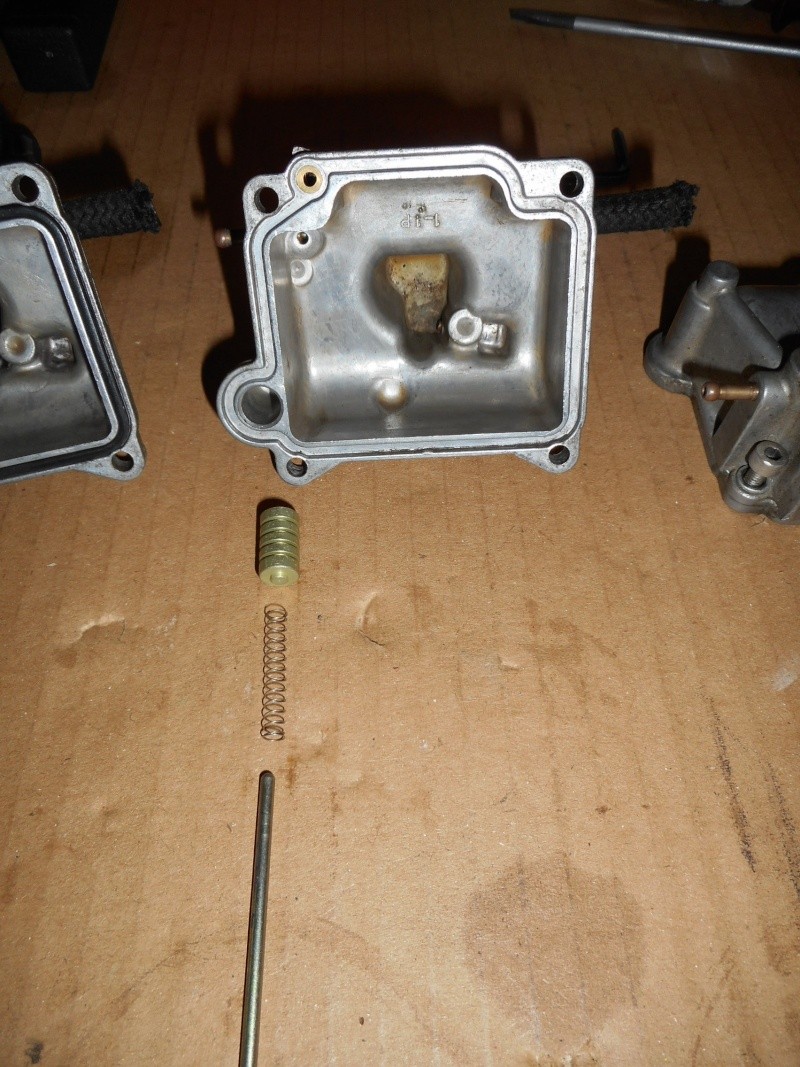

Comme il fait un temps merveilleux ici ( -3° mais surtout verglas ! ) , j'ai terminé une rampe de J-1 .
C'est une rampe avec les petites membranes sur le coté
La membrane est mise en oeuvre lors de l'ouverture du papillon
On voit en haut à droite l'orifice d'arrivée du conduit
Le ptit conduit du couvercle est maintenant débouché !
Et voilà
Maintenant , j'ai encore une rampe de J à faire et je pourrai passer à la phase test de tout ça !
