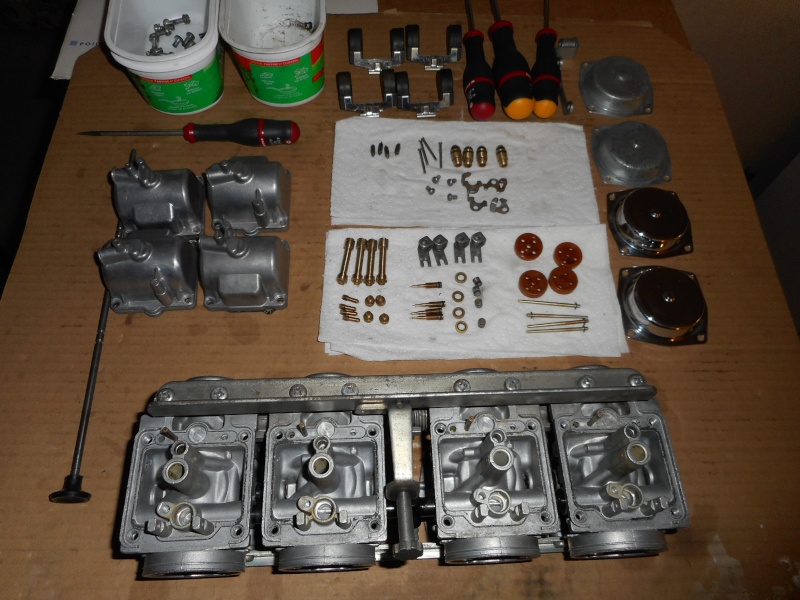

Bon , on passe au remontage de la deuxième rampe de J-1/2 avec ses petites membranes latérales .
On prépare toutes les pièces comme d'hab'
Voici ces membranes
Ne jamais toucher au réglage de cette petite vis , c'est le tarage du ressort ! C'est fait en usine , on ne touche pas !
Pour régler les hauteurs de cuve j'utilise mon fidèle pied à coulisse
Je règle les 18,6 mm
Et je vérifie les hauteurs , s'il le faut j'ajuste !
Et voilà !

J'ai remonté la rampe de J-3 que j'ai désossé la semaine dernière .
Le corps sont passés aux ultrasons , "comme d'hab'" , mais un peu plus longtemps que les autres , car les gommes étaient bien là .
Maintenant qu'ils sont parfaitement propres et que tous les conduits sont parfaitement vides , j'ai passé toutes les autres petites pièces au bain .
Mais ...........ils a fallu plus que ça là aussi ...
Je me suis farci un polissage de toutes les pièces en laiton !
En effet les gommes ont tout envahi et les dépots ne partent pas comme ça .
Donc intérieur extérieur sont passés à la brosse , au gex , au mini goupillon de dentiste !
Maintenant c'est nickel !
Les deux plongeurs de starter de gauche sont polis , les deux de droites tels qu'ils sont sortis du bain ...  pale
Les corps des pointeaux
Les vis de richesse , les gicleurs , les tubes d'émulsion , et aussi les aiguilles , tout y est passé !
Voilà , tout est prêt !
Je réassemble les corps
Je rempli les cuves
Puis je remonte les boisseaux et chapeaux
Puis la commande des starters .
Voilà , c'est fait , une rampe de plus en état et à tester .
Je monterai peut-être des chapeaux en plastique de ZX pour la faire ressembler à une rampe de R , puis la peindrai en noir ...bien sûr ...
J'accumule de l'expérience en démontage/remontage de ces rampes ........
Et vous , vous les connaissez maintenant un peu plus !
