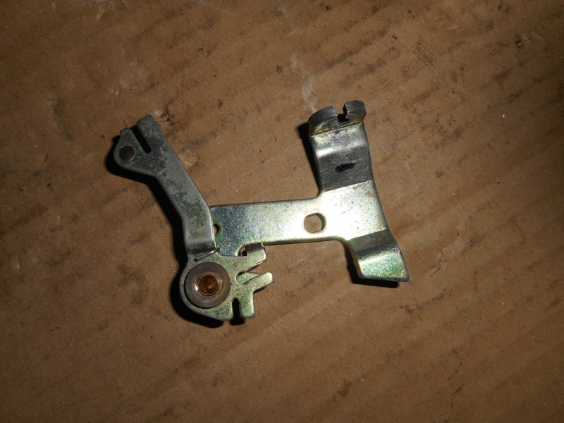

Voici le montage de câble , le trait de marker indique la longueur des 60 mm de câble entre gaine et boulet .
J'usine donc une butée en copiant le forme de la butée des grosses ( Mikuni BS34 )
Je désassemble la rampe pour accéder à la commande
Voici la pièce à modifier
Je présente les pièces ensembles , mais ça ne va pas .... . Pas grave , je coupe un bout de tôle de 3mm  d'épaisseur pour décaler la butée !
Et voilà
Je fais un essai de montage , et un essai de commande de la rampe avec câble , commodo et poignée ...ça fonctionne !
Pour faire cet essai , j'ai collé les pièces à la superglue ! Ça permet de déplacer les pièces pour trouver la bonne position , sans gène , et avec un tirage correct .
Voilà la pièce "définitive" , il ne reste qu'à la souder !

Je suis passé chez un pote ce soir et nous avons soudé ma petite pièce .
Un coup de barbouille et c'est prêt à être monté

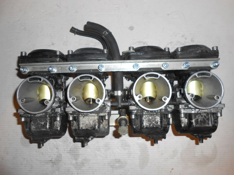

J'ai mis la main sur deux rampes mikuni BS 34 ...de Suz' GSX 1100 !
La première est une banque de pièce incomplète , mais la deuxième est en bon état et presque bonne pour le service , mais je vais tout de même la mettre en pièces pour la nettoyer complètement et la remettre en parfait état et modifier pour être utilisé sur une Kawi .
Il n'y a pas grand chose a modifier pour la monter , l'accroche du câble d'accélérateur , et une tirette de starter puisque sur la Suz' il y a un câble avec manette au guidon .

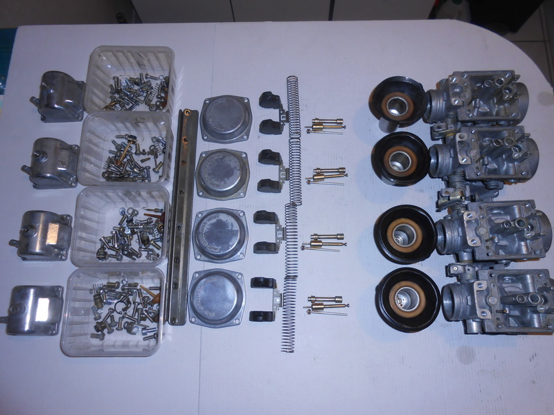

Donc je la démonte entièrement , je note des différences , mais rien qui empêche un usage sur une Kawa !
Il y a à l'entrée des venturis , un gicleur pour le circuit de ralenti , c'st plus intelligent que nos gicleurs montés serrés et donc indémontables !
On peut nettoyer aisément et changer la dimensions sans problème .
La fixation des aiguilles est radicalement différente !
Et voilà la rampe en pièces
Et la voici nettoyée et remonté avec des kits de joints neufs , il me reste à la tester

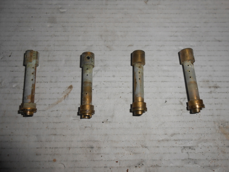

Mais il y a un cadeau ! Les gicleurs de ralenti sont massacrés au fond de leur puits ! C'est cadeau , ça fait plaisir !
Bon , à l'aide de bons zoutils et de patience , j'ai réussi à les sortir tous , ouf !
La suite est habituelle , ultrasons pour tout le monde , changement de la visserie , des joints , etc ….

Là aussi le boisseau est demi rond
Et il y a une "pompe" de reprise avec une membrane qui est maintenant dure comme le rock ! Elle sera changée bien zûr !
L'intérieur est correct
Il y en a des pièces , n'est-ce pas ?
Le kit de joint est là bien zûr ainsi que la pompe de reprise
Remontage , rien à signaler …..
Le gicleur de 140 est remplacé par un "gros" 155 .
Et voilà encore un carbu de fait ….
