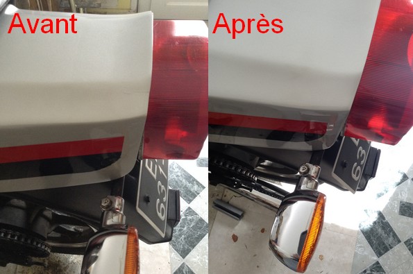

Voilà la petite évolution !
Reprise des liserets et du vernis pas tendu.
Réparation des conneries du mécano
Correction liserets, fissure, défaut de mastic
Aspect général
Garde boue, j'ai remis une tôle et j'ai soudé le support n'ayant pas réussi à mettre la main sur les rivets d'antan, j'ai jointé le support aussi, pas terrible mais gros défaut de l'époque je pense vu comme c'est fait ...
J'ai refaits aussi les caches latéraux en même temps pour le vernis, j'ai pas pris de photo parce que je doute qu'on se rende compte de l'effet en photo, autant y'a deux ans les photos étaient flatteuses, qu'aujourd',hui c'est mieux en vrai
Pour info, j'ai aussi passé un kit restom parce que je suis persuadé que tout mes problèmes viennent de là. Pour la petite anecdote, prenez bien le temps de le faire (bouchez les trous avec des vis et du joint d'étanchéïté ainsi que les gros trous avec du liege etc) enfin comme c'est prescris.
J'ai voulu jouer au mariole en mettant simplement du scotch pour le premier produit (dégraissant puissant), résultat, j'en ai foutu partout ! Les joints de carrelage de ma cuisine ont salement morflés ... mes mains aussi d'ailleurs ! (Oui le gars est peintre mais ne met pas de gants, rah quand on a décidé d'être con, c'est pas facile tout les jours !)
Lorsque j'ai passé la résine, j'ai pas mis de vis au filetage de la trappe a essence, ni protégé le trou du robinet, résultat j'ai du tarauder légèrement et passer un coup de dremel pour le robinet, sur un réservoir fraichement peint, c'est d'un plaisir je vous dis pas !
Cela dis, tout est terminé, manque plus que les échappements et elle sera comme je le souhaites ! rendeer
