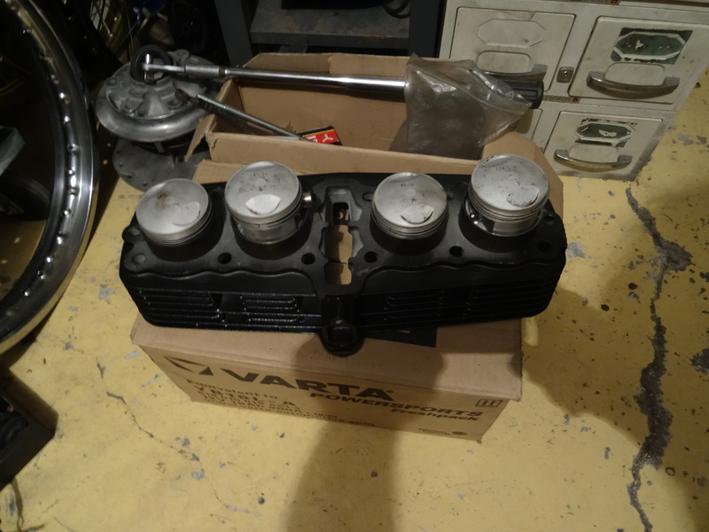

La bonne nouvelle les pistons sont neuf en côte réparation ...photo demain

j'ai trouvé des pistons neuf dans le bloc cylindre de la jaune ,j'ai tout installé dans le bloc de la F chemise et pistons .
j'ai aussi trouvé un bloc cylindre de 750 zephir pour la 2eme 650z

voila le bloc cylindre avec ses pistons tout neuf ..!
