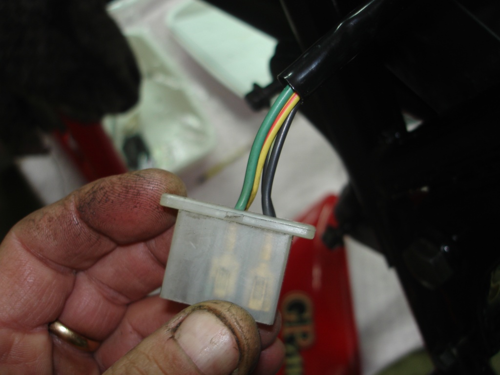

puis montage du bac a batterie avec toutes les autres pieces qui vont avec ... ( merci phil Smile )
au passage nettoyage de la connectique

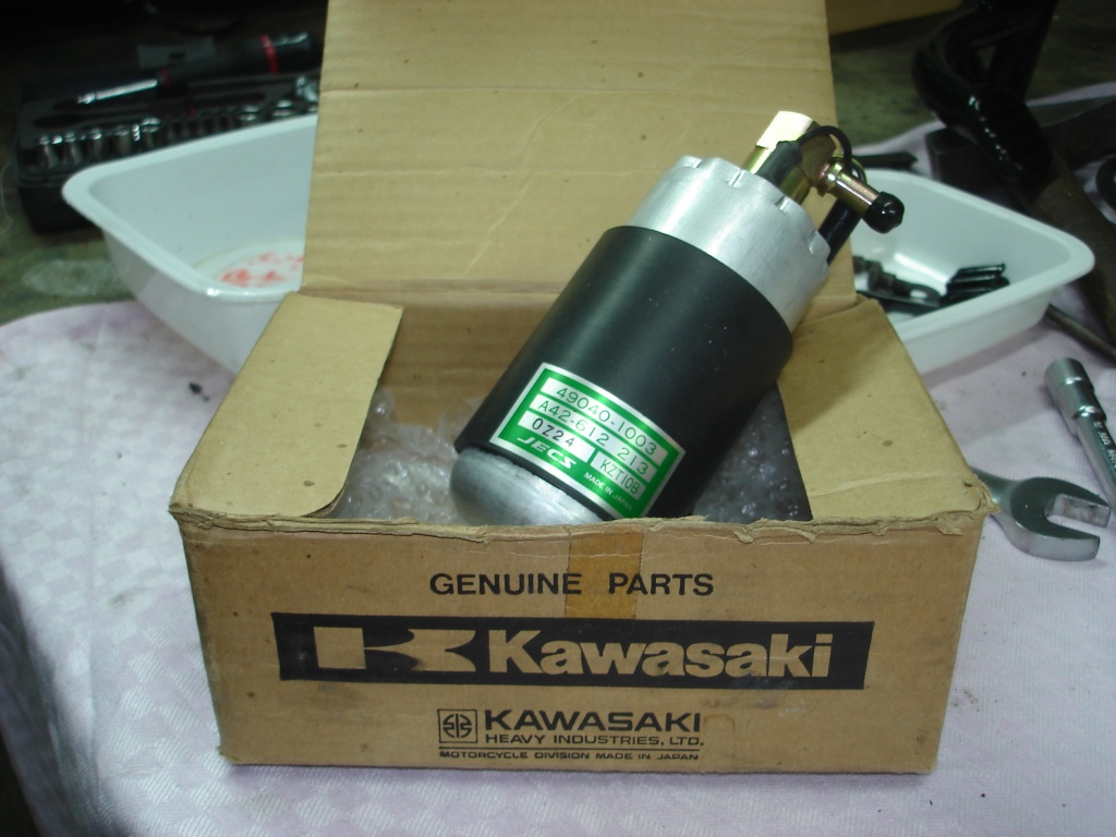

puis montage du support de la pompe a essence et de la pompe ( neuve de chez neuve Very Happy )
la pompe et son support tout propre Smile
la voila a sa place

Ta pompe, elle viens direct de chez Kawa?

non !! affraid et ce n 'est plus dispo
achete sur ebay il y a 2 ans env pour 60 € Very Happy
