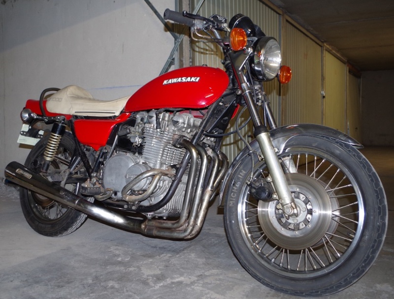

Aujourd'hui,j'ai viré le 4 en 1 trsè laid qui était sur le Z pour monter le 4 en 1 Marshall que j'avais acheté (pas encore serré à fond et mis les nouveaux joints c'était juste pour voir ce que ça donnait niveau look).
Je voulais profité de virer l'ancienne ligne pour vidanger mais le bouchon de vidange est quasi bloqué, je verrais ça avec mon collègue mécano pas voulu forcer et tout péter...
Je mets une photos de la moto avec sa nouvelle ligne ,c'est déjà plus sympa, par la suite on verra pour monter des 4 en 2...
Nombre de messages : 10903
MessageSujet: Re: Mon nouveau Z   Dim 18 Oct - 19:03
un 4/2 c'est mieux en effet!
le marschal est plus chromé!! Laughing  que celui que tu avais précédemment, mais ses lignes sont plus anguleuses!!

paulo dulac a écrit:
Des photos faites aujourd'hui sous le soleil après un samedi très pluvieux...
Elle fait déjà un peu plus propre...même si le numérique enjolive un peu les choses mais la base est saine...
MessageSujet: Re: Mon nouveau Z   Dim 18 Oct - 19:17
Je l'aime bien déjà comme ça avec son 4 en un chromé.
C'est pas non obligatoire de passer systématiquement par la restau concours...

MessageSujet: Re: Mon nouveau Z   Dim 18 Oct - 19:34
Je te rassure je compte pas faire une restauration concours, la bécane est dans un bon jus, on va surtout faire un gros rafraîchissement général, en gardant la patine, une restau concours déjà ça coûte cher et je suis trop maniaque, après j'oserai pas rouler...
