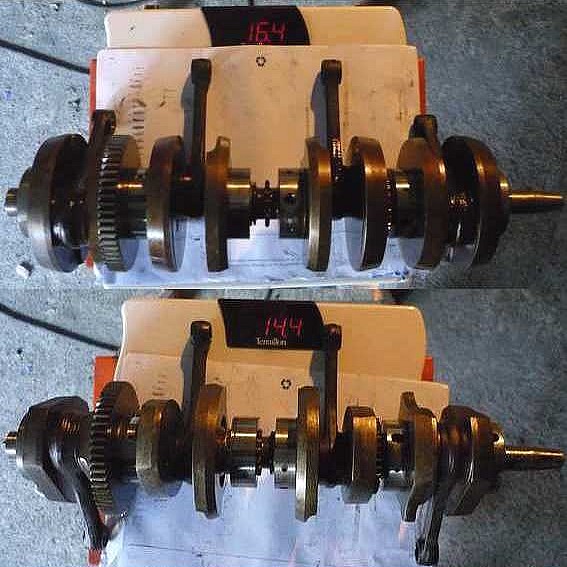

Puisque tu parles de banc et tu as raison, beaucoup d'autres paramètres peuvent tout changer, comme entr'autres: La masse de l'embielage/vilo, les rapports de boite la démultiplication finale ça fait considérablement varier les résultats du banc d'essai.
Le poids du vilo muni de ses bielles indémontables sur un 900 est de 14,4 Kg.
Celui du z1000 est de 16,4 kg soit une diff de 2k, je n'en revenais tellement pas qu'il a fallut que je vérifie moi même Shocked
Les résultats des bancs d'essais étaient pratiquement similaires pour les deux machines à 8500tr soit 82/83 CV mais quelle différence de couple et de souplesse sur la 1000 grâce à ces 2 kg !
Et oui, tout ça n'est pas aussi simple que ça en a l'air mais c'est intéressant et c'est bien d'en parler constructivement !  Wink
Pour le débat dépression ou pas c'est pareil, les dépressions offrent effectivement une carburation plus fine mais perso je préfère gérer même si je gère moins bien, donc oui, c'est dans la tête mais désolé, c'est encore avec ça que j'apprécie les choses, pas avec un banc sur lequel je pose autre chose que ma tête  . . .  Twisted Evil

2 kilos quand même, on peut voir d'ailleurs ou ils sont pris, on aperçoit les masselottes externes qui devenues rondes et bien pleines, ainsi que l'ensemble des tourets de vilo!
donc plus d'inertie cela dois se traduire par plus de couple Rolling Eyes
