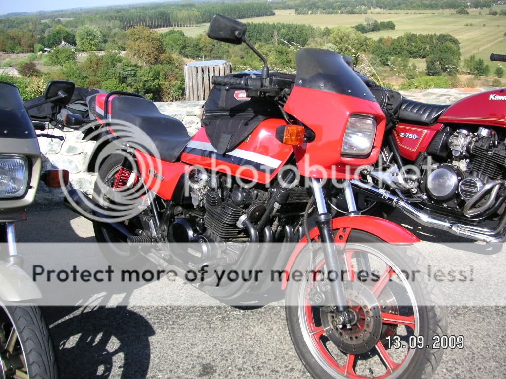

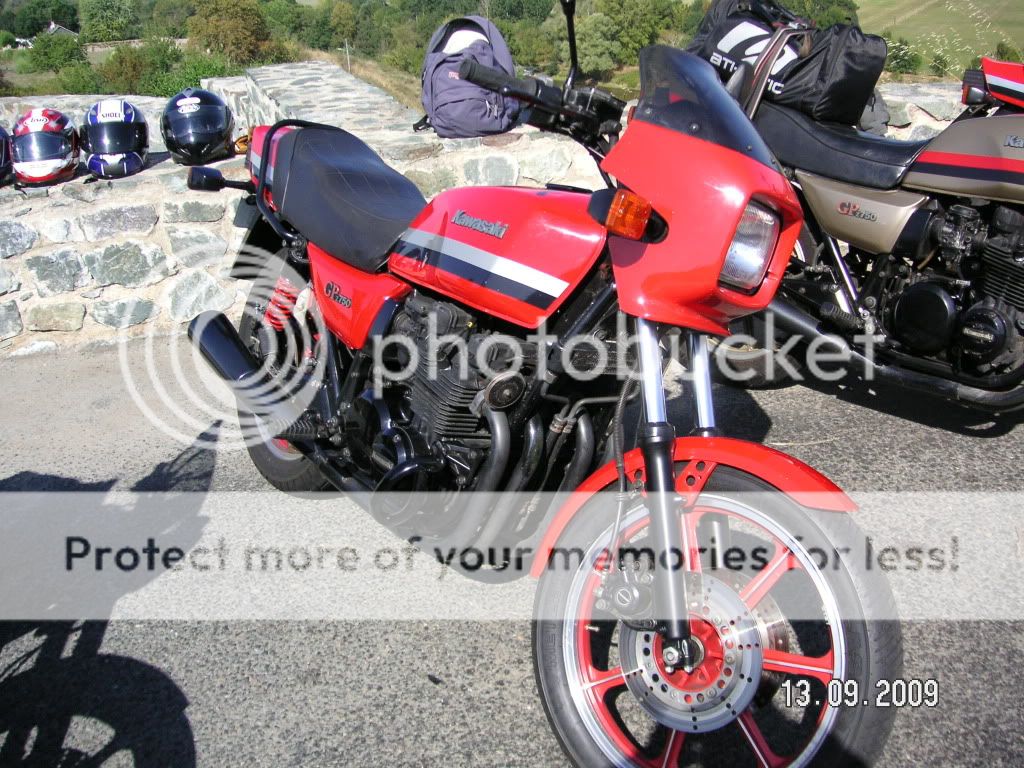

Les silencieux de GPZ liquides sont inclinés et ont une 'cassure' qui incline le pot vers le bas.
Faut que je te retrouve une photo, j'en avais au début et c'est pas top
Là les pots normaux :
là les silencieux de GPZ liquide
