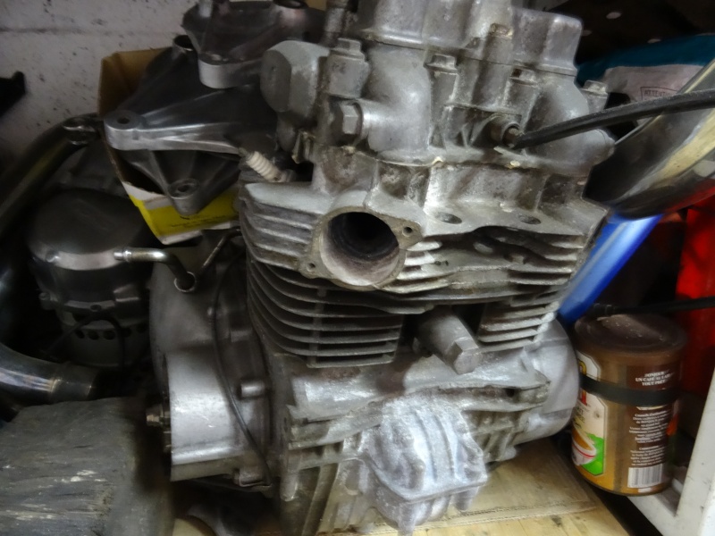

Dans cadre des petites retouches que je dois faire sur mes motos,j'ai à refaire une moteur de 400 ..! pour sur j'arriverai jamais au niveau du 400 de loic mais l'essentiel c'est qu'elle roule ...
A son arrivé le moteur était bloqué,rempli d'oxyde,de crasse ,etc
bien pire que celui que je vous mets en photo
un p'tit tour dans la microbilleuse et hop le v'oila plus présentable
Nombre de messages : 10644
MessageSujet: Re: REFECTION MOTEUR KZ400   Mer 7 Oct - 19:55
tu as sablé l'ensemble, c'est bien!! Very Happy

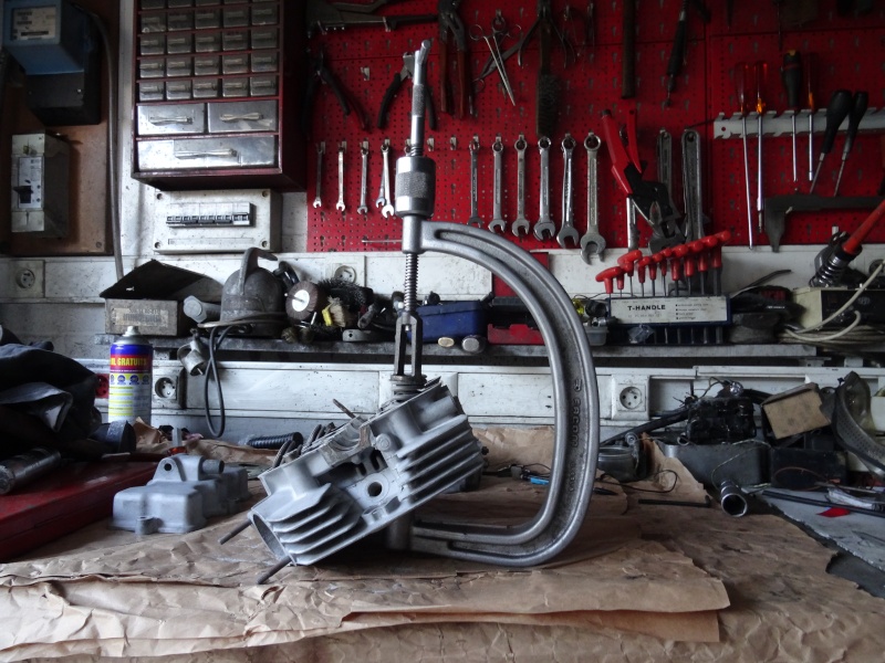

le démontage se poursuit ...les surprise aussi !!
tien une cale de bois !!
une soupape ferme pas
MessageSujet: Re: REFECTION MOTEUR KZ400   Mar 13 Oct - 20:55
pas mal de calamine mais pas catastrophique!
pour l'empreinte de vis cassée, c'est pas non plus trop grave!
un gars comme toi saura sûrement réparer cela! Wink la vis crusiforrme qui vient dedant sert à fixer le cache d'alu poli, du réglage du jeu aux soupapes! Wink

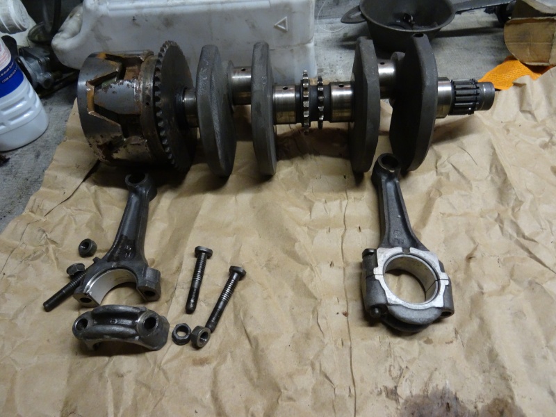

Avant de plus me souvenir comment c'était monté, j'allais faire un petit montage à blanc et la
hic !! j'avais bien trouvé au démontage deux reste de vis dans la crépine ...maintenant je sais ,elles viennent des masselottes d'équilibrage ..bien sur il reste des morceaux sur l'axe si non ça serait même pas drôle..
j'ai aussi mesuré les pistons 66,4 mm ..me voila donc avec un 440 cc

cela avance bien! n'hésite pas a changer aussi la chaine des masselottes d'équilibrage en même temps que celle de distri!
et vérifie la chaine primaire ! Wink  c'est moto qui à de la chaine!! Laughing
c'est donc un 440 cc, je suis étonné, cela veux dire que le moteur a été réalésé !! Rolling Eyes

Le barillet de sélection est bien a sa place aucun doute ,la plus part des pièces de ce moteur sont monté
sur coussinets, je n'ai vu aucune trace d'arrachement de la surface de glissement pour moi c'est tout bon !
j'ai ouvert un autre moteur de 34000 km pour récupérer les chemise,pistons,vilo,et masse d'équilibrage..Peut être que pour noel j'aurai une 400 qui roulera...
