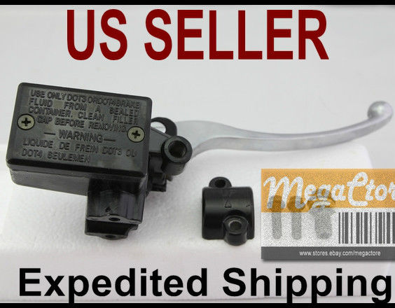

j'ai déja reçu les plaquettes, le maitre cylindre AR, et l'ensemble du maitre cylindre AV pour remplacer ce dernier par un plus moderne, je verrais bien!
quelque photos de ce maitre cylindre acheté sur ebay !
et essayé ce matin sur le Z750, et bien il est "plug an play" et le rétro va bien dessus aussi!
faudra juste que je vois les branchements du feux stop car c'est différent!
acheté sur ebay!

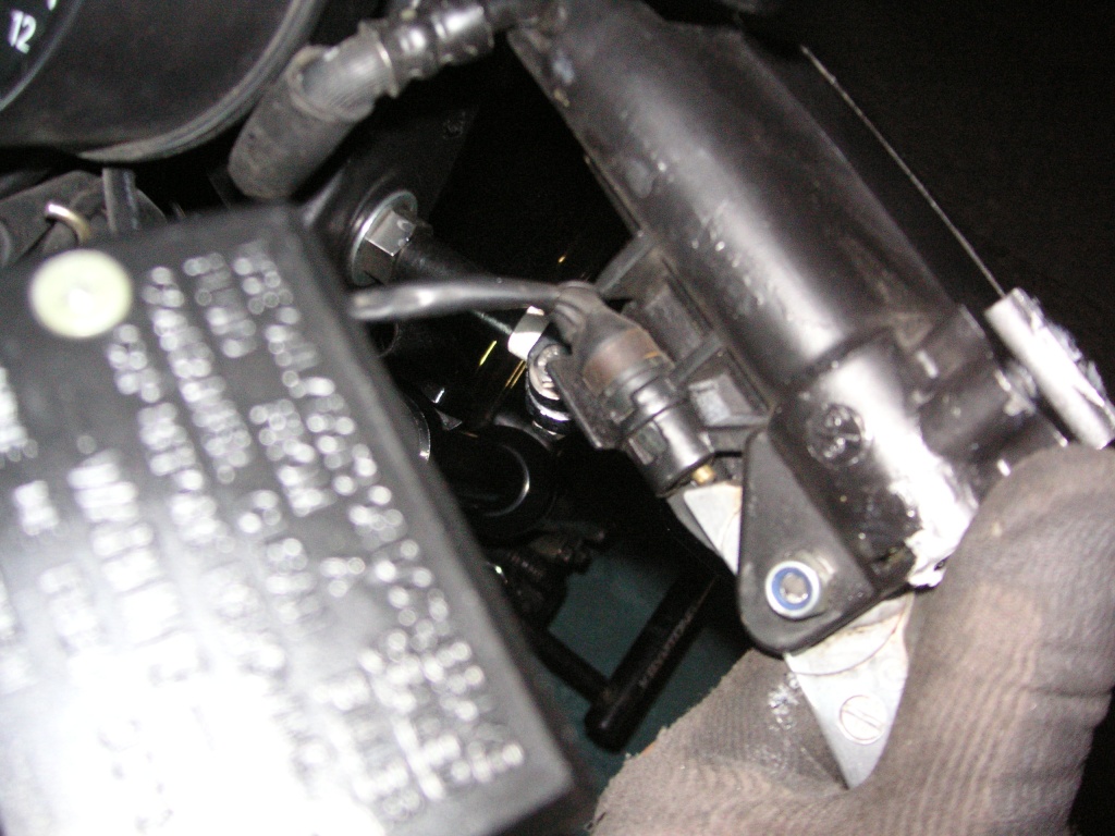

pour le maitre cylindre AR c'était pas du luxe!!
je pense que le joint AR est cuit! j'ai acheté un kit de (2) sur ebay!
changement aussi de la durite AR qui va du bocal au maitre cylindre!
