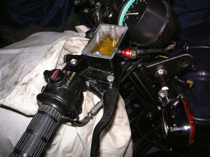

MessageSujet: Re: REFECTION des FREINS du Z750E1   Mar 9 Jan - 16:10
voilà le maitre cylindre du B2 est prêt pour être greffé sur le 750E1 ! Wink

voilà ce matin je m'y suis collé de bonne heure!
fin de matinée tous est en place, les problèmes électriques du clignotant av gauche et le contacteur stop!
et la purge du frein avant, et la pose des nouveaux amortisseurs YSS !

pour en revenir au frein avant je confirme que le maitre cylindre du B2 est excellent sur le E1, je retrouve quasi la puissance et le feeling du freinage du B2, putain je suis bien content!cheers
