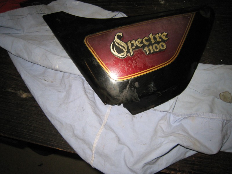

Pareil un cache en plastique à changer il est cassé en haut a droite :

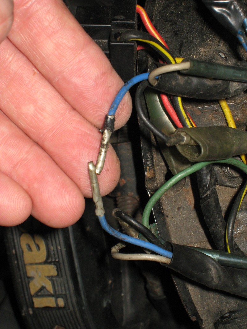

Cela semble pas bidouillé, juste une cosse ici à voir ce que c’est :

Pareille pour le cache latéral, voir si un autre modèle peut aller et le faire repeindre !

Je commanderai le carter gauche qui semble spécifique a la Spectre, celui-ci me plait bien :
http://www.ebay.com/itm/82-83-Kawasaki-KZ-1100D-1100-D-Spectre-Used-Left-Side-Cover-Plastic-Body-AC68-/331592409904?hash=item4d3472a330:g:KF0AAOSwjVVVjreX&vxp=mtr
Un petit coup de résine a l'intérieur pour le renforcer la ou il a craqué devrait faire non car ça fait quand même +80€ ?
Pour le reste je verrai si je trouve en France avec des modeles équivalent histoire de gagner en frais de port

pour le cache tu peux le refaire même si il te manque un bout ,il faut juste trouver de ABS a faire fondre dans de l'acétone.
j'ai entendu dire que des LEGO fondus dans l'acétone faisaient l'affaire ?
J'ai une biroutte d'un cache latéral à refaire (tu te rappelle au WE8, Bruno, il faisait les oreilles de cocker   )

J'ai vu un cache latéral pour 1000 J à 27 $ et 112 $ de port ! ! !
Le port est très très cher mais en plus certains se goinfrent dessus .....
Le cache de tableau de bord , Bruno a raison , c'est le même qu'une J par exemple , mais le cercle de phare noir c'est plus difficile ...

Dans le phare pour les warning assemblage de deux cosses male sous du chatterton
L’alternateur a été changé, la connectique devait pas etre la même que l’origine, cela a été adapté :
Et oui mon p'tit paulo t'as perdu biroutte au WE 8 mais je suppose que tu en as deux ,une pour pisser et une autre pour courir après les filles.....
Garde les LEGOS POUR LES ENFANTS ,tu peux utiliser des morceaux D abs qui provienne d'électroménager genre aspirateur fabriqué en Chine .

Bon alors n'importe quel petit électro-ménager devrait faire l'affaire. Je vais aller faire un saut à la déchetterie avec un marteau.

Pour le cache latéral, ok pour les combines Legos et/ou ABS, mais il en manque un gros morceau avec en plus le téton de fixation. Ce serai trop complexe a refaire, j'en ai vu sur ebay (merci loic Wink ) faut juste que je trouve un transporteur musulman (pour pas payer le porc )
