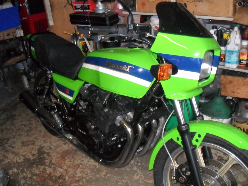

j'ai un modèle de 1000r au garage,la voila ..
j'ai plusieurs 1000 r en pièces des vertes et une blanche toutes a repeindre ,deux avaient été peint en rouge au pinceaux bulle comprise

Alors le vert Kawa porte la ref interne "7F" et le blanc "F1" , mais ça ne correspond à rien chez les fabricants européens...
Donc il y a le "Vert Palmeraie" de chez Citron qui porte la ref AC529 ! ( bien vu David ! )
Par contre le RAL 5013 n'est pas fidèle ...... mais très approchant donc à défaut de mieux ...
Pour le blanc , c'est presque du blanc pur ; pour le doré , pas trop jaune ! Sinon c'est n'est pas zoli ...
Effectivement il existe des kits de décalques assez fidèles comme celles qu'on trouve chez zeux ( Canada ) :

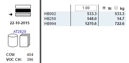

Vous allez sur ce lien:
http://colorexplorer.rmpaint.com/index.php?language=2
dans la case code en haut vous entrez le code de votre peinture, par exemple le vert 7F puis vous lancez la recherche (bouton à droite)
Il s'affiche une liste de peinture correspondante à ce code et dans cette liste on trouve notre vert "KAWASAKI LIME GREEN"
on le sélectionne et ensuite dans l'encadré du bas on choisit "ONYX HD" pour cette étape je ne peux pas vous expliquer pourquoi il faut choisir "ONYX HD". Je suis bêtement les recommandations d'un peintre pro study
Une fois que vous avez cliqué sur "ONYX HD" vous cliquez à côté sur "T1"
Et hop vous avez la composition de la peinture en litre ou en kilo:
