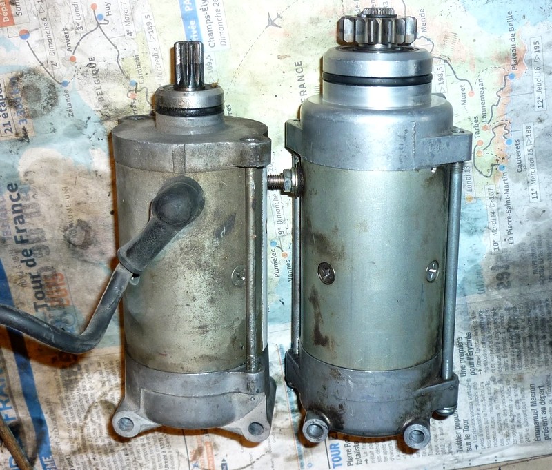

Ayant remarqué que le démarreur de la 650 tournait plus péniblement malgré une batterie saine et chargée, je suis allé voir de plus près car ces cons ont oublié de mettre un kick sur la mienne !
Le problème n'était pas électrique mais bien mécanique. Contrairement au bigbloc ou le démarreur attaque direct avec son rotor, celui du mid est alourdit  d'un train d'engrenage de réduction de couple, sans doute parce que la couronne attaquée in the bloc est d'un diamètre inférieur.
Mais cette quincaillerie supplémentaire engendre inévitablement des frottements supplémentaires qui s'accentuent lorsque la lubrification fait défaut. C'était le cas, les pièces étaient maculées de vieille graisse séchée digne des croutes de vieille moutarde autour des pots de certains restos, ce qui accentuait l’effort mécanique de rotation.
Après nettoyage au pétrole, souflage et lubrification à l'avia, l'engin tournait à nouveau comme une montre!
Ici à gauche, son cousin de z1000 beaucoup moins compliqué:
A toutes fins Z'utiles . . .  Wink

MessageSujet: Re: Démarreur poussif   Jeu 11 Fév - 19:14
Depuis longtemps, les constructeurs de watures motos camions et peut être autres, ont recours à ces réducteurs mécaniques, ceci afin de réduire la taille des démarreurs, donc d'économiser sur la matière première et par la même moins solliciter les batteries lors d'un coup de démarreur, après tout, ce qui compte pour lancer un moteur quel qu'il soit c'est de faire passer les compressions, même si c'est à petite vitesse
Même qu'une fois, j'ai eu la surprise, en démontant le démarreur d'une passat turbo diésel du début des années 80, de trouver une telle technique mais avec trois engrenages planétaires, callés à 180° dont un seul était en métal, les deux autres étaient en "plastoc", certainement du téflon

Tu n'avais pas poussière de charbon a l'intérieur ? Moi j'en avais un sacré tas Evil or Very Mad
Ta boîte à air n'est pas d'origine, si ? Je dirais 900 ? Razz
MessageSujet: Re: Démarreur poussif   Jeu 11 Fév - 19:38
Belle Z ! Very Happy
Coté charbons j'avais nettoyé il y a peu en remontant la bécane mais dans l'empressement de rouler, j'avais pas ouvert de l'autre coté ! Embarassed Bon c'est vite déposé un démarreur.
Oui, Baa de 900 et rampe de Z1R, si t'as pas suivi la renaissance de cette z6/7, c'est tout en détails ici Wink

MessageSujet: Re: Démarreur poussif   Jeu 11 Fév - 20:56
C'est vrai que ces small et mid blocks, inspirés du bas moteur 500 four, sont un peu compliqués avec leur chaîne primaire leur arbre relais, et aussi, visiblement, leur démarreur.
De ce côté là le big block est plus évident.
D'ailleurs on est revenu sur les 4 pattes modernes, à cette disposition du 1000, vilo assemblé mis à part.
MessageSujet: Re: Démarreur poussif   Ven 12 Fév - 0:17
Voui ça arrive ces petits désagréments sur nos montures , car il faut bien le dire , les constructeurs n'ont pas forcément prévu qu'elles roulerait encore 30 ans après ( alors qu'elles sont très bien fabriquées pour durer ... scratch  )
Le démarreur des petites et moyennes est positionné à un endroit assez chaud et plus particulièrement le "nez" du dit démarreur ... Rolling Eyes
Du coup , le lubrifiant fini par devenir du caramel dans lequel il est difficile aux petits pignons de se mouvoir !
Ce n'est effectivement pas très difficile comme opération et ça soulage d'autant le démarrage !

MessageSujet: Re: Démarreur poussif   Ven 12 Fév - 8:23
Attention, une conséquence directe à ce qu'un démarreur force mécaniquement c'est que la quantité de courant va monter fortement, les câbles d'alim du démarreur sont de grosse section et ne craignent rien mais il peut arriver que cette montée en température détruisent les petits ressorts de pression des charbons car ils rougissent carrément, ne sont plus élastiques et ils cassent, bref c'est l'effet fusible et là c'est la panne totale du dem. (déjà vu sur une caisse)
