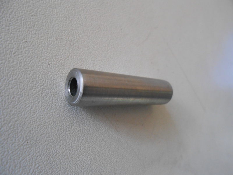

Donc , j'ai usiné un canon de perçage pour guider le forêt qui va attaquer le bout vis perdu au fond du trou
Le canon est glissé dans l'arbre
Le forêt est ainsi guidé et ne risque pas de partir de travers et endommager le taraudage

Bien joué le canon de guidage pour percer droit Wink
