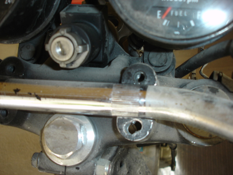

maintenant qu'elle est un peu plus à poil, on peu regarder de plus près..... et là No No pas bien
alors il y a çà :
le cache de l'optique a aussi morflé
le Té de fourche supérieur à 1 trou de trop !! lol!

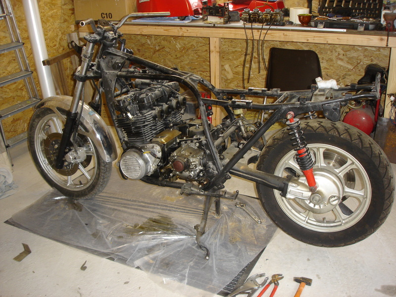

MessageSujet: Re: Z1000 ST......(la moto de mes 40 ans !!!)   Mer 7 Sep - 12:06
Comme je te l'ai dit, j'ai tout ça en rab si tu veux.
oui Paulo, va falloir qu'on discute !!   je te laisse reprendre des forces après ton beau et long périple......je t'embêterais dans quelques jours  Razz
la moto est tombée, c'est courant!!
tu ne crois pas si bien dire........Regarde :
voici les pattes de fixations arrière, celle de gauche :
et celle de droite :
à première vue çà peut paraître normal, puisqu'elles sont pliées de la même façon !! Shocked
mais en poussant mon analyse et restant persuadé que le moteur n'est pas centré dans le cadre, je vois çà : affraid affraid
le cadre est tordu a ce niveau, on voit clairement le tube ecrasé !!
de plus je me suis rendu compte que la roue n'était pas centrée sur le cadre
alors ma question : est ce que le bras oscillant a pris pendant la chute ou est ce que c'est le cadre qui est également tordu à ce niveau ??
scratch  scratch
sinon il y a quand même une bonne nouvelle : les pistons des étriers sont nickel  Laughing pas de traces d'oxydation !............c'est déjà çà de gagné !!

bonjour
Je prends ton post en cours, les fixations arrière sont bien droites, c’est de la bonne ferraille mais ça se redresse.
Concernant le bras oscillant, de mémoire il est réglable en translation et est retenu par deux demi axes réglables avec une empreinte BTR au centre et bloqués par écrou de chaque coté.
C’est peut –être pas trop méchant après tout, j’aurais commencé par cela pour voir déjà ..
Nombre de messages : 5884
MessageSujet: Re: Z1000 ST......(la moto de mes 40 ans !!!)   Jeu 8 Sep - 9:42
Oui , cette moto est tombé ... et lourdement !
Le mieux serait de passer le cadre au marbre .
Pour le bras oscillant , effectivement , il y a un réglage de centrage par rapport à l'arbre de transmission , pour l'aligner avec le pont car il n'a pas la possibilté de mouvement latéral , mais ça ne veut pas dire qu'on l'a décalé à ce point car l'arbre casserait !
Par contre , Il faut remarquer autre chose sur la photo prise de l'arrière , les amortos ( sûrement de Koni ) sont monté "à 'envers" , regardez la base , ils sont inversés , le déport qu'on voit est prévu pour éviter la chaine , et comme ils sont "à l'envers" , ils ne sont pas droits ! D'où une illusion d'optique ......

MessageSujet: Re: Z1000 ST......(la moto de mes 40 ans !!!)   Jeu 8 Sep - 14:54
J'en ai profiter (avant de partir bosser) pour monter les amortisseurs dans le bon sens, mais No No .......pas de différence !
en fait pour mettre en place l'amortisseur de gauche il faudrait que je puisse " l’étirer ", et l'amortisseur de droite, à l'inverse il faut le "comprimer", ce qui en toute logique confirme que le cadre est tordu à l'arrière
Oui Le passage au marbre s'impose, et j'ai d'ailleurs déjà contacter une boîte pas loin de chez moi. Il font la géométrie sur les cadres et pour le tarif..... et bien, çà dépend de ce qu'il y a à faire !! Je les recontacte en Octobre
il y a peut être une autre solution : c'est de changer le cadre..........mais là niveau papier, carte grise çà risque d'être compliqué

salut
en fait, pour les "inverser", tu n'as pas besoin de demonter le haut des amortos !
tu decroches le bas et tu lui fait faire un demi tour sur lui meme !
c'est ce que je fais quand je me trompe de sens !
et pour voir si ton cadre est tordu ou si tes roues ne sont plus alignées, tu peux utiliser une regle de maçon en alu :
tu la plaques contre la roue arriere et tu mesures l'ecartement avec la jante avant, puis tu fais de meme de l'autre coté : si c'est tordu ou non aligné, tu auras une difference dans tes mesures !

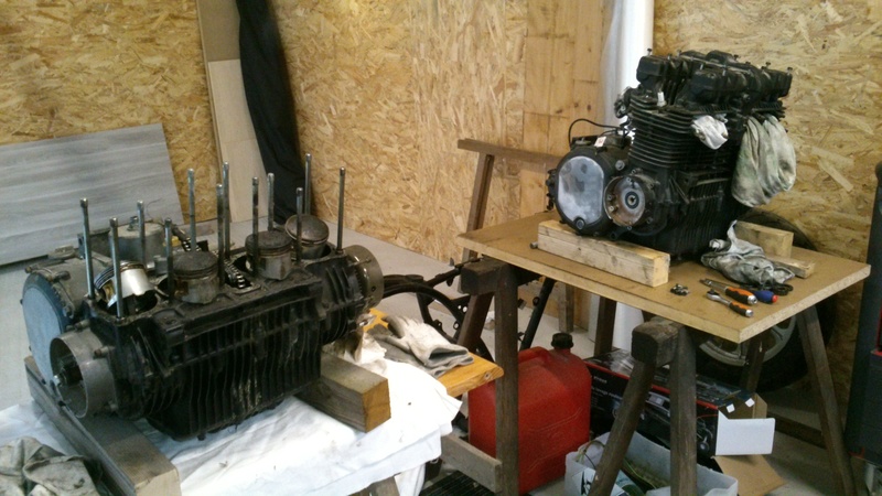

MessageSujet: Re: Z1000 ST......(la moto de mes 40 ans !!!)   Mar 1 Nov - 21:02
Salut
voici quelques nouvelles : J'ai trouvé un cadre et un bas moteur !!!!, grâce à la solidarité du Forum
Spéciales Dédicaces à :
* PKRT : merci d'être passé pour le diagnostic
* JMZ1000 : merci de m'avoir cédé le cadre
* PAULO55 : merci de m'avoir cédé le bas moteur et un grand merci pour ton accueil
bon maintenant place aux photos :
les premières pièces
les carbus qui attendent d'être remontés
il me manque le "papillon" complet, on peut voir sur la photo qu'il est coupé, il manque un bout
(vous noterez l’élégance des serviettes utilisées  lol! )
voici la table d'opération : à gauche le moteur d'origine et à droite le bas moteur à Paulo55
on commence le démontage :
des traces de chaîne probablement à cause du jeu important sur un des pignons
en ce qui concerne la distri :
évidement comme le moulin est ouvert, la chaîne sera neuve,ainsi que tous les petits caoutchoucs
Pistons et cylindres en cotes d'origine
je vais quand même verifier les côtes d'alésage et pistons
questions : faut il obligatoirement changer les segments ?? quels sont les signes de fatigue ?? sachant qu'elle n'a pas tourner depuis au moins 6-8 ans

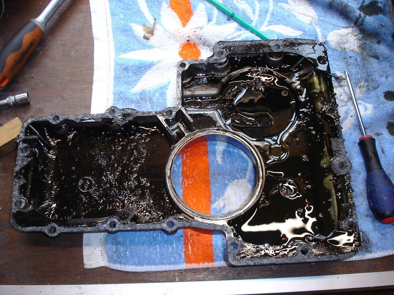

Bon la suite : voici le "pourquoi" je change le bas moteur  affraid  affraid
Le carter d'huile : rien de particulier, juste de la vieille mélasse et des restes de résine de l’alternateur
une petite astuce pour retrouver l'emplacement des vis (vu qu'il y a des longueurs différentes )
et voilà le carter démonté :
j'envisage de refaire la peinture, comme tout est démonté ce sera plus simple
c'est tout pour aujourd'hui
j'entend déjà une question : "mais pourquoi ne prend-il pas simplement son haut moteur pour le mettre sur le moteur qu'il vient de récupérer ?????? et ben parce que lol!

MessageSujet: Re: Z1000 ST......(la moto de mes 40 ans !!!)   Mar 1 Nov - 21:42
bravo à tous, effectivement ton bas moteur est drôlement réparé !!!affraid
avec le bas de Paulo et le cadre de JM, ça va le faire, faudra que Phil repasse pour valider ton ensemble! Laughing
