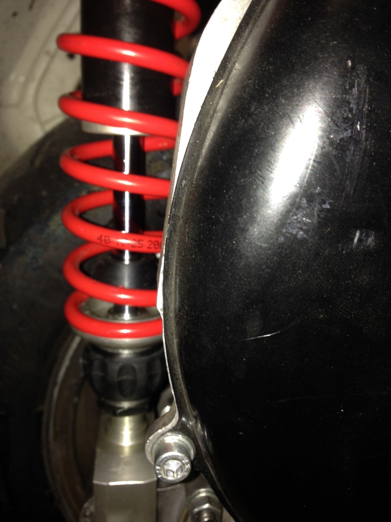

@Loïc , pourrais tu quand tu auras le temps , regarder les ref qui figurent sur les ressorts de tes amortos ?
Comme ceci :
46 - 25 - 40 - 200  ; ce sont les données du ressort , diamètre interne , tarage de la partie serrée , tarage de la partie longue , et longueur à vide .
Car j'ai remarqué que tu les as  bien tendu ...
Il en existe plusieurs bien sûr , pour nos motos il y a généralement des 46-20-30-200 , 46-25-35-200 , 46-25-40-200 et aussi en longueur 220 ou 240 ...

et voila pour les miens : 46-20-30-200
j'ai effectivement assez bien comprimé le ressort, car comme il était livré, la roue AR touchait presque le garde boue!, pour retrouvé une assiette normale, il a donc fallut bien comprimé le ressort! ! au début j'ai cru que les amortisseurs étaient pas les bons!! pale

20-30 c'est un peu léger pour une GPz 1100 .....
C'est le soucis quand tu achètes des trucs sur le net , il n'y a pas les conseils avec .....
Les ressorts que tu as sont bons pour une Z 900/1000 , éventuellement pour une 1000 J , mais là on est limite ! Une B-2 c'est lourd ...
Allan m'a commandé pour ma 1100 des ressorts en 25-35 , comme pour la Réplica , et même 25-40 pour la 1100 B-1 de piste !
Ce qu'il faut savoir , c'est qu'il ne faut pas comprimer les ressorts de plus de 20mm ! sinon ils risquent de talonner et là pas bon !

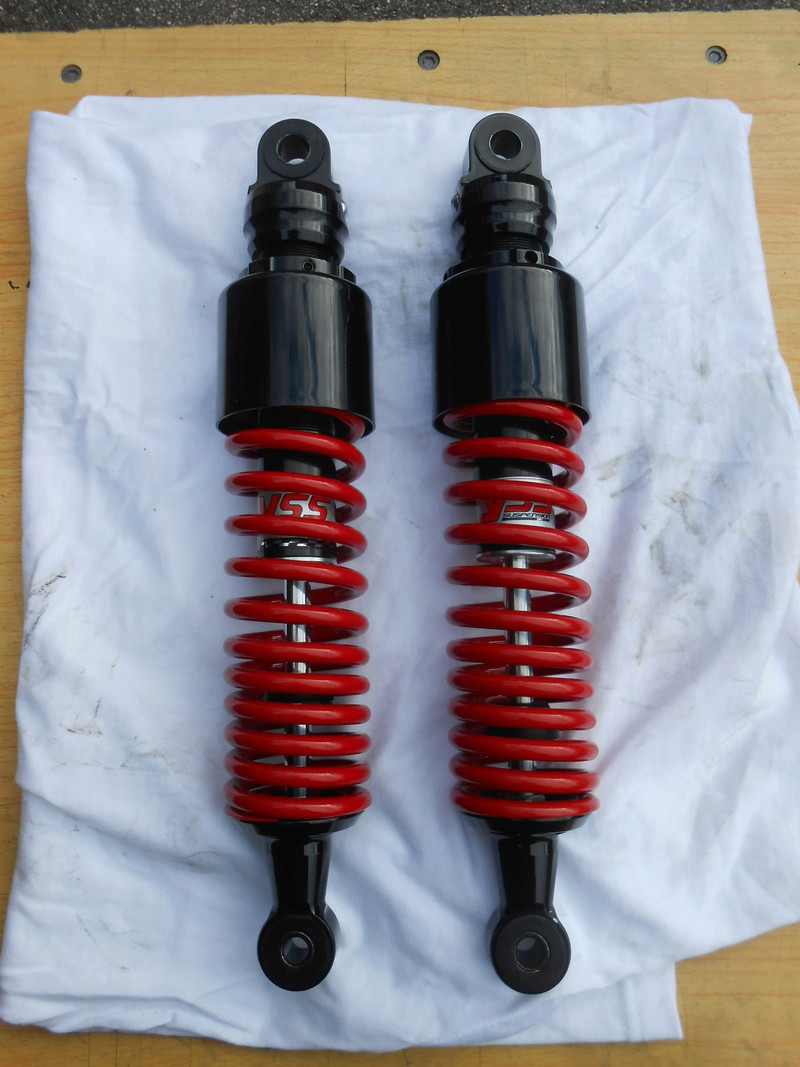

Pour comparer  , j'ai fait un 'tit photomontage , il y a à gauche l'adaptable YSS standard repeint , l'origine au centre et les spéciaux à droite
Sur le modèle de gauche , nous aurions du choisir les caches en 60 mm au lieu de 30 mm  , ce serait plus ressemblant . Pas grave , maintenant on le sait .

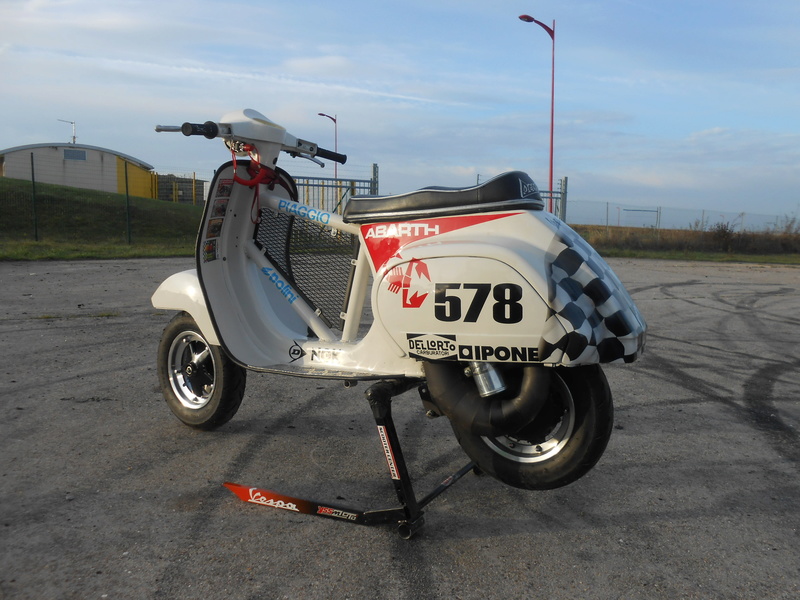

Un autre sujet concernant les amortos , puisque j'ai mis en relation , mon pote Seb' qui fait des courses de scoot' ( Challenge "Scootentole" ) et mon pote Allan , car les amortos de son Vespa sont juste pas bien !
Allan a déjà bossé sur tout ce qui roule à deux ou trois roues , mais jamais sur scooter .... Pour lui c'est un nouveau sujet d'expérimentation et ça lui plait bien .
À tel point qu'il en parle à son collègue Harry en Hollande ( un transfuge de chez White Power  Rolling Eyes , le monde est petit ) qui adhère immédiatement à l'idée !
Ni une ni deux , Harry ramène des pièces spéciales de Bangkok pour le montage ( le Thaïs sont eux aussi intéressés par l'histoire ) et le scoot part en Hollande chez l'importateur pour passer des tests et trouver la meilleure combinaison !
Incroyable l'énergie qu'ils ont déployée pour ce scoot' !
Le résultat , ce sont quatre amortos a essayer !
Mon pote se retrouve pilote de développement !
Voici le maitre à l'oeuvre à l'atelier , en phase de test de montage / ajustage / pré-réglage statique

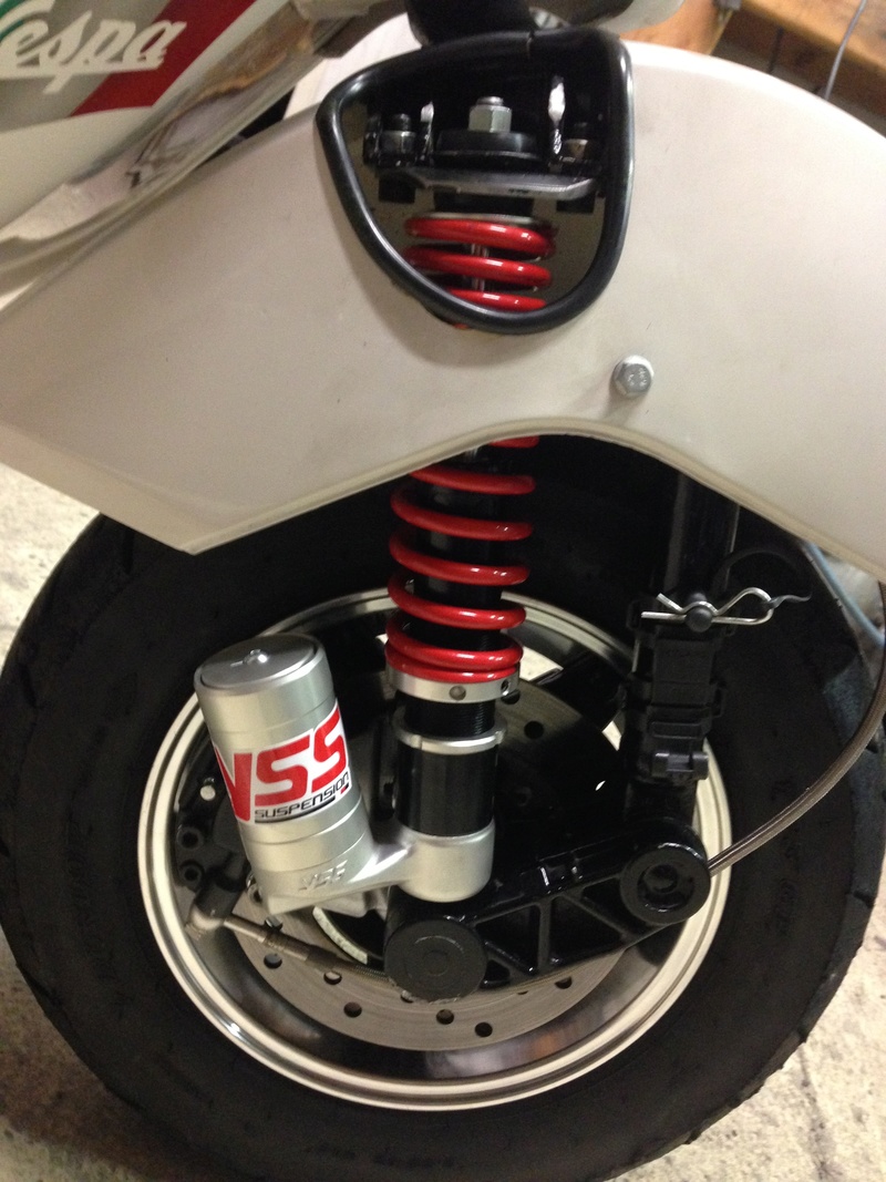

Voici donc le montage arrière , qui sera immédiatement modifié avec un autre ressort
Un autre modèle est prévu pour l'arrière , avec bonbonne séparée mais sans le réglage de compression
Le montage avant

Allan nous attend déjà quand nous arrivons le matin , il fait froid et venteux , pas cool , mais il fait beau et grand soleil
Voici la bête de course
Ne riez pas , ce truc envoie du lourd , et les courses ( à plus de 45 sur la piste ) sont très très disputées ....
140 cc , environ 17 ch , sur des roues en 10" et un empattement mini ....  pale  , pas pour moi ce genre de truc !
Donc pas de temps à perdre , c'est une journée de travail , mais comme tout le monde aimerait en faire ....
Les sessions s'enchainent et les séances de réglages aussi ! Allan ne chôme pas , entre chaque roulage , on reprend tout , on ajuste , on change des choses !
À la fin de la journée , un compromis est trouvé et les chronos le confirment , il est bien plus rapide , passe plus vite en courbe et dépose tous ses potes venus roulé aussi !
Le Seb' à la banane , sont scoot' est méconnaissable ! Il prend du plaisir a attaquer comme un beau diable , ruinera un pneu arrière , mais se sent beaucoup plus à l'aise avec sa machine .
Comme quoi , les suspattes c'est super important , surtout si on veut aller vite !
Ouais , ok ....
Moi je dis ça , je dis rien .....
