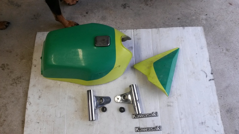

le réservoir a subit de nombreux impacts (plus de 10, j'ai fait un rond au marqueur à chaque pète)
j'ai trouver un super carrossier à côté de chez moi. Il travail à l'ancienne avec tire clou et étain pour remettre en forme le réservoir. Mais le devis pour remettre en état mon réservoir s'élève malgré tout à plus de 200€ (plus de 3 heures de main d'oeuvre et sans compter la peinture)
mes pattes de phares, elles aussi, ont bien morflées:
Mais j'ai trouvé un petit stock de pièces à un prix assez abordable:
le réservoir à besoin d'un nettoyage et peut être un traitement intérieur mais sinon il est dans un super état. Et pour seulement 30€ sans les fdp
Je remercie beaucoup kelt qui a pris le temps d'aller voir les pièces pour moi et ainsi me rassurer sur leur bon état. C'est cool l'esprit d'entraide

J'ai aussi récupérer mon réservoir:
