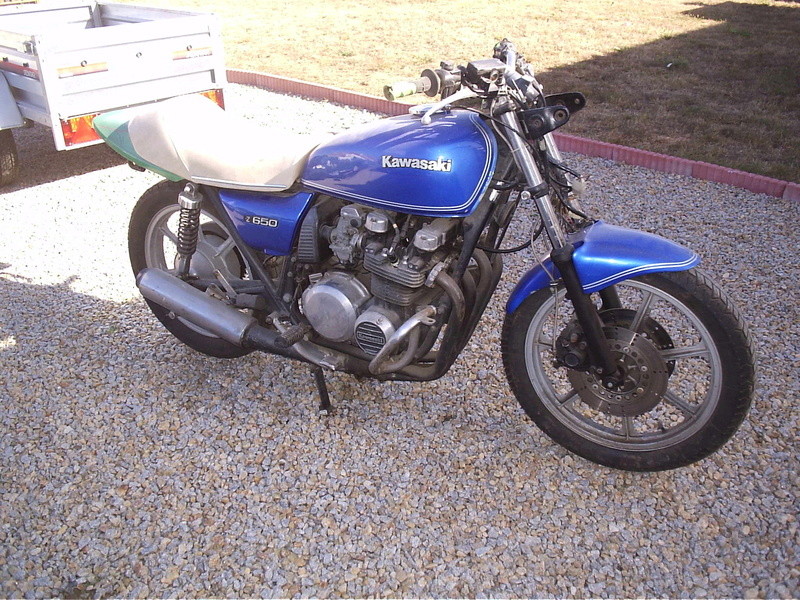

Voilà, les premières photos du 650, c'est pas glorieux , y a un carton de pièces avec mais .... ya du boulot
Comme disait ma grand mère "à cheval donné, on ne regarde pas les dents" alors, on va retrousser les manches.
Il y aura des pièces qui vont partir, mais on va commencer par essayer de la faire tourner, on aura déjà une meilleur idée.

On me donne la même, je prend tout de suite Twisted Evil
Bon courage, il y a effectivement du boulot mais à cœur vaillant rien d'impossible Razz

La faire tourner, puis un démontage complet , le courage manque moins que le temps... et je vais fourguer les pièces qui ne serviront pas , la selle, le dosseret , le garde boue avant et en rechercher un d'origine pour commencer et roule ma poule
http://atlanticretzalisations@orange.fr
MessageSujet: Re: Premiers constats sur la z650   Dim 21 Aoû - 22:22
Elle n'est pas si mal cette F2 ... on a vu des bases bien pires .
Si jamais tu jettes le carter de chaîne ......

Ben non, lui je le garde

Zézette est sur la table d'opération,je lui ai mis une batterie neuve et ...... premiers coups de démarreurs, çà commence mal pas d'allumage.
Un controle du circuit d'allumage n'a rien donné d'anormal, les mesures sont bonnes, par acquis de conscience, j'ai testé avec un autre TCI  et le problême était le même.
Faut chercher plus loin . Au voltmetre, je constate juste 5"petits volts à l'entrée d TCI ... youpi super content , j'ai trouvé, c'est la connectique qui merde heu  Suspect  oui mais ou??? ya plus qu'a se remonter les manches . Après une petite heure de démontage, nettoyage des contacts et rebranchement    çà marche, j'ai une belle étincelle sur 3 bougies, la 4eme est claquée, pas grave les b7es ne font pas partie de la gamme "plaquée or "chez NGK. 5€ le bout c'est pas la mort.
Prochaine étape, prise de compressions, vidange et on tente le premier démarrage.....
A suivre.....

MessageSujet: Re: Premiers constats sur la z650   Mar 6 Sep - 22:42
avant de lancer le moteur, tu l'as vidangé?
il y a de la compression au moteur?
les carbus tu as jetés un œil dedans ?
A suivre.....
Tu as lu Loic ? bounce
Sinon moi on m'a déjà conseillé pour un redémarrage, si le niveau est bon, de redémarrer avec la vieille huile, pour décoller les merdouilles, et vidanger ensuite. Légende ou vérité ?

Moi je ne prendrais pas le risque No
Je préfère nettoyer le carter inférieur pour retirer tout ce qui c'est déposé en couche épaisse puis utiliser une huile premier prix pour faire tourner le moteur pendant quelques minutes (jusqu'à ce qu'il soit bien chaud) pour le rincer de l'intérieur et ensuite vidange pour y mettre une bonne huile.
Ou dit d'une autre façon
Des fois il faut savoir dépenser un peu pour faire des économies

Un bidon d'huile et un flitre à huile neufs valant moins cher qu'un moteur, je la vidange et met un filtre neuf avant le démarrage, çà permet de voir (on ne sait jamais) si il y a un peu de limaille dans le fond . Dans tous les cas je suis d'accord avec vous mieux vaut prévenir que guérir Very Happy

cheers Cà y est , la zézette a parlé . Après avoir vidanger et préparé un minimum pour ne pas avoir de surprise.
Une "perf" d'essence , quelques coups de démarreur et elle a causé de suite. Bon elle a fumé pas mal pais tourne sur ses 4 pattes et tien le ralenti sans trop de problême. Pas de bruits anormaux . J'ai rpis les compression après, c'est pas terrible 7kg c'est jeune, mais peut etre que les segments sont gommés et les soupapes plus trop étanches.
On va pouvoir ouvrir le moteur mais d'entrée, je ne pense pas avoir de trops mauvaises surprises...... la suite au prochaine épisode.... lol!

MessageSujet: Re: Premiers constats sur la z650   Mer 5 Oct - 22:12
Bien joué  cheers
Effectivement, nettoyer les gorges des segments, vérifier leur jeu à la coupe, un bon rodage de soupapes et les compressions devraient remonter  Very Happy
