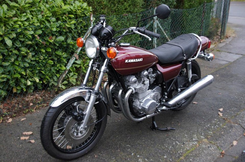

voici une photo ,je dois encore mettre les logos sur les carters et remonter des pattes support pots d'origine celles en place c'est du 1000 R ça empêche le montage des reposes pieds arrière
magnifique avec ses jantes noires à rayons !! cela lui donne un petit quelque chose de différent! Wink
Nombre de messages : 1120
MessageSujet: Re: Ma 1 er 1000 A1   Ven 11 Nov - 18:34
la re voila avec ses logos ,les bonnes pattes de support pots ,juste un souci avec le frein ar les pistons de l'étrier ne se reviennent pas ! je verrai ça demain

le guidon est celui d'origine, car je le trouve très haut ?
C'est un guidon de SR

Moi c'est le contraire, je trouve les jantes pas terribles.
Pour le reste, elle est juste parfaite.

le guidon c'est pas du 1000 il retombe un peu comme sur les sr "content le Paulo"
je vous faire une 1000 version économique j'ai fait repeindre les jantes en peinture époxy ,pour le reste c'est comme d'habitude moteur refait ,boulonnerie rezinguée,roulements changé,peinture neuve,allumage éléctronique,régulateur de 550 gpz,rampe carbu de 28 de mk2 ,etc etc
Je lui est monté des pots d'origine introuvable même dans cet état .
j'ai re-codé la serrure de selle pour quelle corresponde au contacteur à clé
trop tard vromz6 elle est réservé ,mais c'est pas grave je vais en faire autre une bleue avec des jantes chromé et des pots neuf de copie
