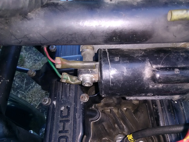

Autre soucis car sinon je m'ennuie...Une bobine fendue serait-elle à l'origine de ratatouillage?
Voilà, ce sera tout... pale
