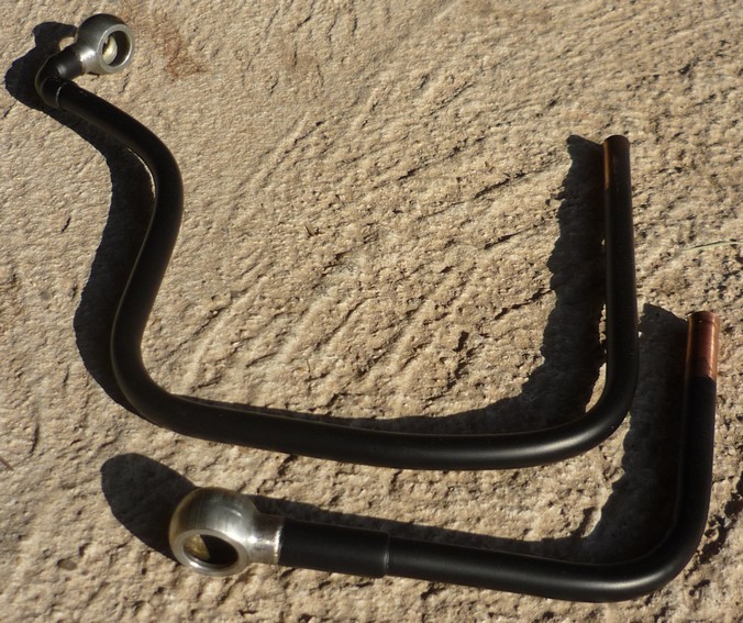

Je pensais avoir diffusé ça ici et non, pas retrouvé, c'était donc chez les rondes je transfère ce post pour vous faire part de ce montage que j'avais réalisé sur ma 1000A il y a maintenant quatre ou cinq ans, le bloc et le circuit d'huile sont en tous points identiques au ST, ça n'a pas bougé depuis:
Le radiateur vient d'un 750 GPZ, c'est discret, ça s'intègre bien dans le cade du Z , c'est largement suffisant pour être efficace et en plus je l'avais. Aucun perçage dans le cadre, ça tient par pincement et crapautage.
Rassurez-vous je n'ai pas explosé la moitié de la moto pour poser ça mais j'ai aussi remplacé les roulements de colonne par des coniques
Ensuite avec un bout de tuyau cuivre de 10mm, cintrage a la demande et soudage des embouts "banjo"

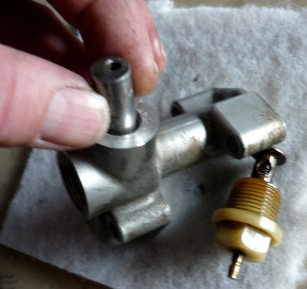

Ensuite il faut obturer le passage d'huile d'origine, j'ai choisis de couper un bout de cylindre de 12 percé dans le sens de la longueur à 4mm pour bypasser le radiateur en cas de problème (conseils de Yves) la soluce de la rondelle percée ne me plaisait pas.
Voilà ce que ça donne coté départ:
Et coté retour:
A l'avant les tuyaux cuivres sont emmanchés en force dans les durites souples d'origine du radiateur, 2 colliers inox, un coup de barbouille.
Et voila l'travail! Finalement, c'est pas trop laid, ça passerait presque inaperçu, bref, chui déçu en bien
Par sécurité j'ai évasé le cuivre au bout avant d'emmancher la durite, cela impose un bourrelet à la durite caoutchouc et le collier est juste derrière, le cuivre rentre de 40 mm dans la durite aucun risque de débranchement.
