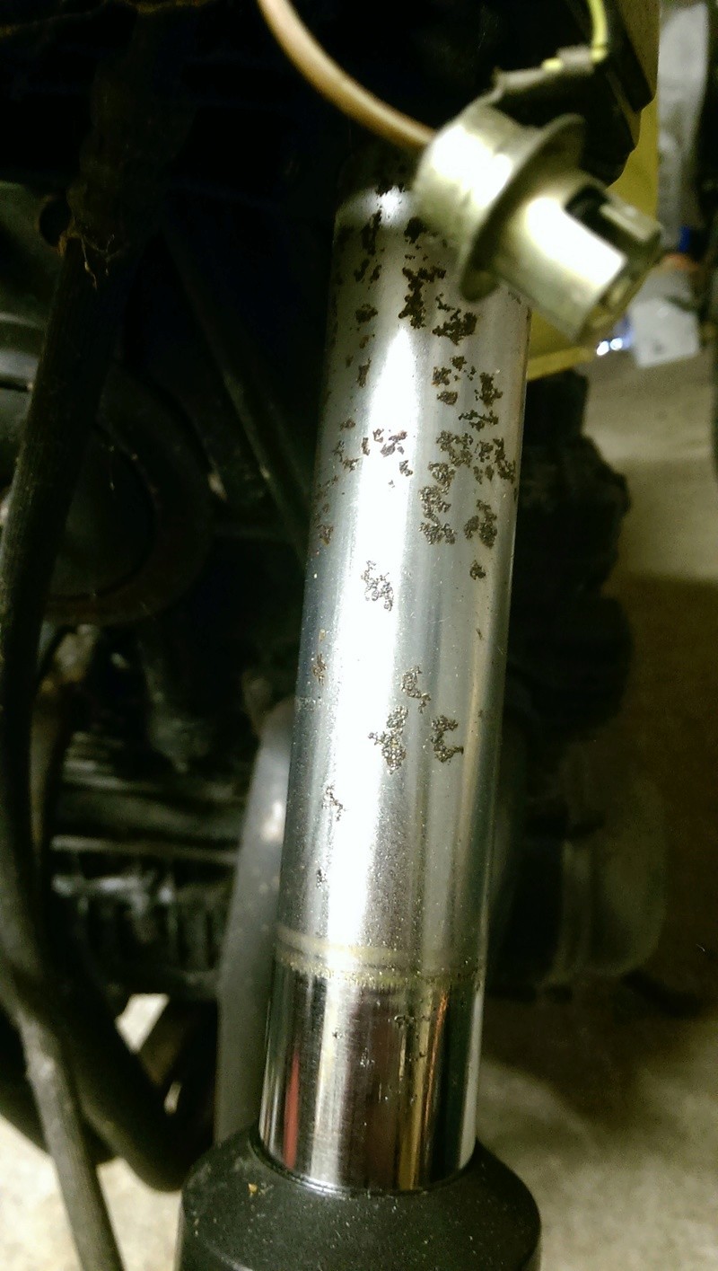

-La fourche qui est a mon avis irrécupérable, voyez par vous même :
De plus près :

en décembre je vais faire rechromer des tubes de fourche diamètre 36 j'espère faire tomber le prix en dessous de 100€ le tube , j'en ai 14 je vais pouvoir négocier ..

J'ai déjà vu ça pour la fourche : http://www.ebay.fr/itm/271909497900?_trksid=p2060353.m1438.l2649&ssPageName=STRK%3AMEBIDX%3AIT

MessageSujet: Re: Restauration Z750 L1 ?   Sam 3 Déc - 13:52
tu blagues regarde bien la photo !!! des comme ça c'est poubelle ou a rechrômer .
Nombre de messages : 725
Age : 27
MessageSujet: Re: Restauration Z750 L1 ?   Sam 3 Déc - 13:57
Ceux d'ebay ?
Ils ne m'ont pas l'air trop déf. Je peux demander d'autres photos au pire...
Après je pense qu'il ne me faut que les tubes. Y'a bien des tubes d'autres Z qui peuvent se monter dessus ?

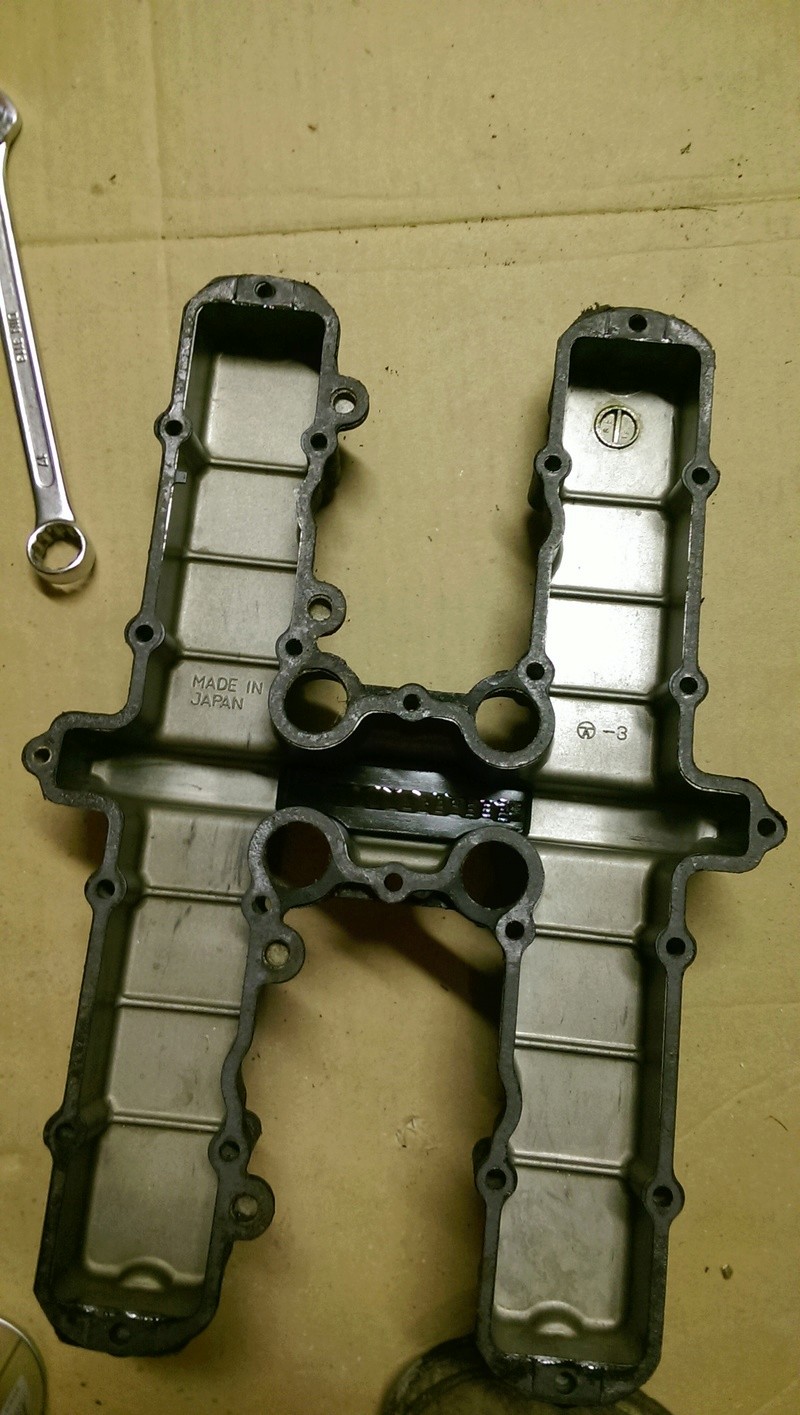

J'ai commencé le démontage de la postière (plus ou moins ^^) :
En image :
C'est pas grand chose mais c'est déjà bien lol!
J'ai ensuite testé le faisceau électrique avec la batterie du 650. Bizarre, elle est trop grosse et ne rentre pas dans le logement de la 750 scratch
Je branche quand même avec des pinces et la magie opère. Les voyants s'allument et sans fumer Rolling Eyes
Ça c'est ok pour l'instant. C'était un test rapide, je dirais concluant pour l'instant.
Ensuite j'ai démonté le cache AAC. Le joint ne s'est même pas arraché rabbit
Avant :
Après :
Comme on peut le voir, la chaîne est détendue. Elle se retend quand je tourne le vilebrequin... A mon avis c'est le tendeur a revoir mais je n'ai pas oser forcer dessus. Je sais que c'est fragile ces bestioles la.
Je mesuré entre 20 axes et elle fait 123mm. Bien au delà de ce que la RMT indique (128,9 mm dixit la RMT N°30 study )
J'ai pris les jeux aux soupapes : les cylindre 1-3-4 sont ok, par contre le cylindre 2, que ce soit à l'adm ou l'ech je suis inférieur à 0,04.
J'ai aussi commencé à nettoyer le cache AAC. La on peut voir le patin qui n'est vraiment pas usé :
J'vous montre ma petite technique, que vous devez surement connaître, pour ne pas perdre les vis :
Et c'est utile aussi parce que chaque vis retourne a sa place d'origine Wink
Voilà une photo du plateau d'allumage :
Le fil jaune est dénudé ! confused
Et ce sera tout pour aujourd'hui ! cat
Nombre de messages : 1038
MessageSujet: Re: Restauration Z750 L1 ?   Sam 3 Déc - 20:41
la chaîne n'est pas tendu sur ta photo c'est normal tu as un patin dans le cache culbuteur ,les vis du cache c'est toutes les mêmes !!
Les arbres et les poussoirs sont bien sec tu as eu raison de démonter ,plus qu'a sortir les pinces étaux
pour retirer les arbres a cames sans abîmer les filetages des vis des paliers .

Nombre de messages : 10635
MessageSujet: Re: Restauration Z750 L1 ?   Sam 3 Déc - 20:54
sur l'allumage ca arrive de voir un ou deux fil un peu dénudé e empeche pas a se dernier de fonctionner normalement ,

Oui la chaine n'est pas tendu, mais elle se retend et se détend quand je tourne le vilebrequin scratch
Il faut que je démonte le tendeur auto Wink
Les pinces étau c'est bien pour sortir les AAC, pour les remettre c'est 1/4 de tour par 1/4 de tour Smile (J'ai des hélicoïls au pire)
@ Vroum : Faut tester ! T'as des parts dans l'entreprise ? Même l'essence coûte moins chère lol!
@Loïc : Ok merci, je m'inquiète pas plus que ça alors cheers

Quand je vois ta machine, je me dis qu'il y a quand même du taf...
J'ai une fourche complète de Z750e en bon état si cela t’intéresse mais je peux garder les tés au besoin....Wink
