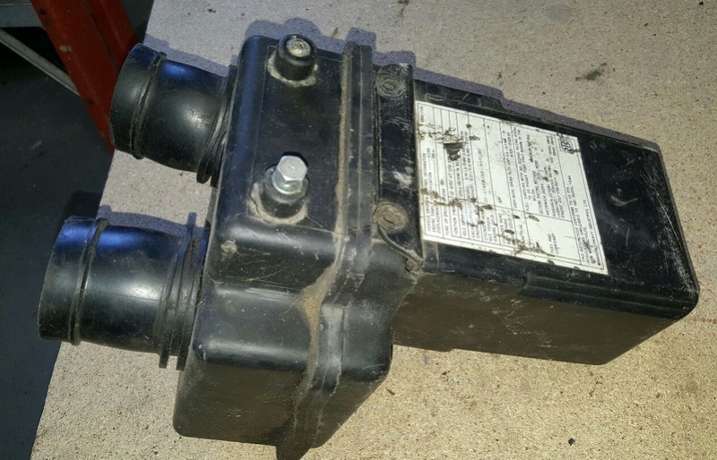

Bonjour à tous, je cherche une pièce de ma boite à air, elle était absente lors de l'achat de la moto. C'est la pièce que j'ai entouré en rouge sur le diagramme plus bas. Elle est introuvable, ni sur ebay ni sur des sites de pièces de motos, pièce-kawa par exemple. J'ai envoyé des messages pour questionner des revendeurs de pièces sur ebay et j'ai essayé de commandé sur un site de pièce suédois mais j'ai de gros doutes.
Avez vous déja rencontrés ce problème ? Connaissez vous une astuce ou un moyen d'y remédier. J'ai pensé la refaire moi même en métal.
Nombre de messages : 10308
MessageSujet: Re: Z250C   Mar 14 Fév - 21:49
tu as le numéro de ref complet, car là il manque la suite de 4 chiffres en plus du 11012-____
ArganCRV
Nombre de messages : 34
Localisation : Lorient
Date d'inscription : 18/12/2016
MessageSujet: Re: Z250C   Mar 14 Fév - 21:50
11012-1103
MessageSujet: Re: Z250C   Mar 14 Fév - 22:04
un gars sur un autre fofo a écrit cela:
Okay this took me some research so listen up. As you have found out the air filter your bike calls for (11013-1030)is no longer available from Kawasaki. The filter that Stargate found for you (11013-1039) shows it is still a good number from Kawasaki and it fits both the KZ250 C-1 as well as all the Kz305 CSR models. I don't know why Kawasaki chose not to supercede the number, but if you look up the part # for the air filter housing for your bike (part #11012-1103) you will find it fits all these bikes

So since the housing is the same the filter will fit. If it were me I would check to see if you can still order the 11013-1039 filter from your local Kaw dealer or just get the NOS one that Stargate found you.
And plus one to what was said in the last 2 posts. Trying to hotrod a KZ250 is pretty much a big waste of time and money, if you want to go faster get a faster bike.
MessageSujet: Re: Z250C   Mar 14 Fév - 22:14
ArganCRV
MessageSujet: Re: Z250C   Mar 14 Fév - 22:29
Loic, merci pour tes réponses !
J'avais consulté le forum dont tu parles mais ils parlent du filtre qui lui est facilement disponible, Les kz 305 et 250 on en effet cette pièce en commun mais pas possible de la trouvé également, je n'avais néanmoins pas chercher sur ebay pour les KZ305 mais je ne mettrais pas 60€ dans cet élément, pas tout de suite en tout cas.
