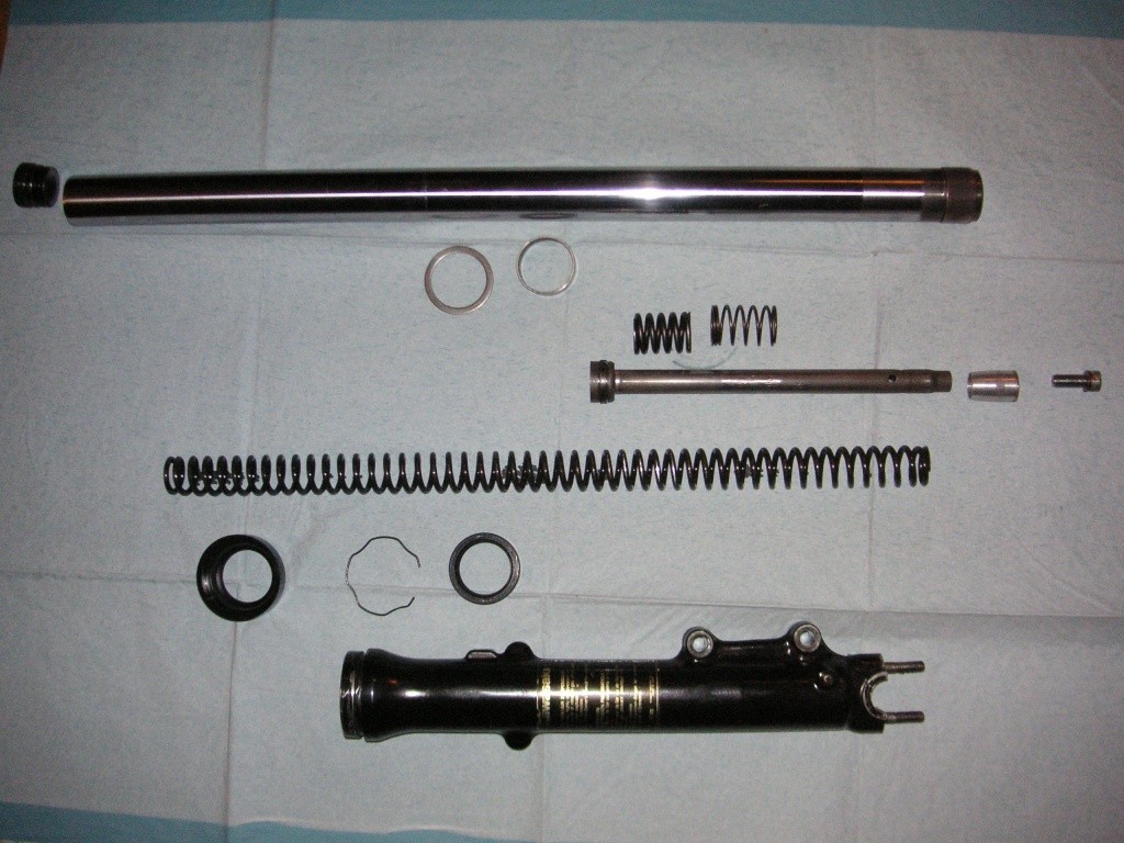

aujourd'hui j'ai réussi a retirer la vis du fourreau de fourche qui n'avais plus d'empreinte!
pour ce faire j'ai pris une tige fileté sur laquelle j'ai placé des gros écrous (14 je crois  ) qui rentre pile poil dans l'empreinte interne de la fourche !
j'ai desserrer mais impossible de finir le dévissage, la BTR tournait dans son logement. Mad
j'ai donc pris ma perceuse et une mèche de 5 puis percer sur 5/7 mm de profondeur, puis j'ai mis un extracteur tourne a gauche et la vis est venue en forçant un peu !!  là c'était cool!! cheers cheers
j'avais une rondelle qui se trouve sous le joins spy qui était carrément concave!! (d'où surement une cause de la fuite abondante )
je l'ai remise a plat comme sa sœur!! Laughing
là j'ai fait une photo de tout les éléments de la fourche du B2 :

Tu as eu de la chance de sortir la vis de bas de fourche ...car les extracteurs....c'est pas la meilleure solution ,
mais c'est vrai qu'il n'y a pas forcément un gros serrage , et surtout c'est toujours gras !
