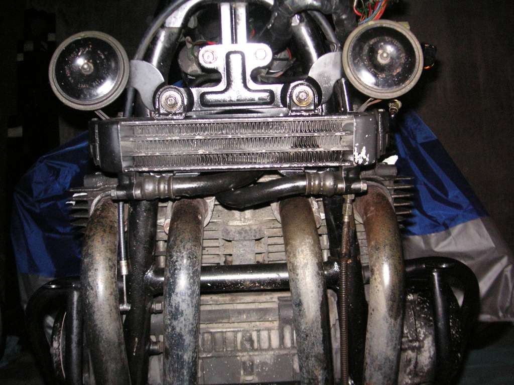

et je suis repassez voir le GPZ au garage, j'en ai profité pour lui enlever ses amortisseurs pour nettoyage et aussi le porte bagage!
faudra que je regarde sur le fofo si un membre a déjà démonté ce type d'amortos!

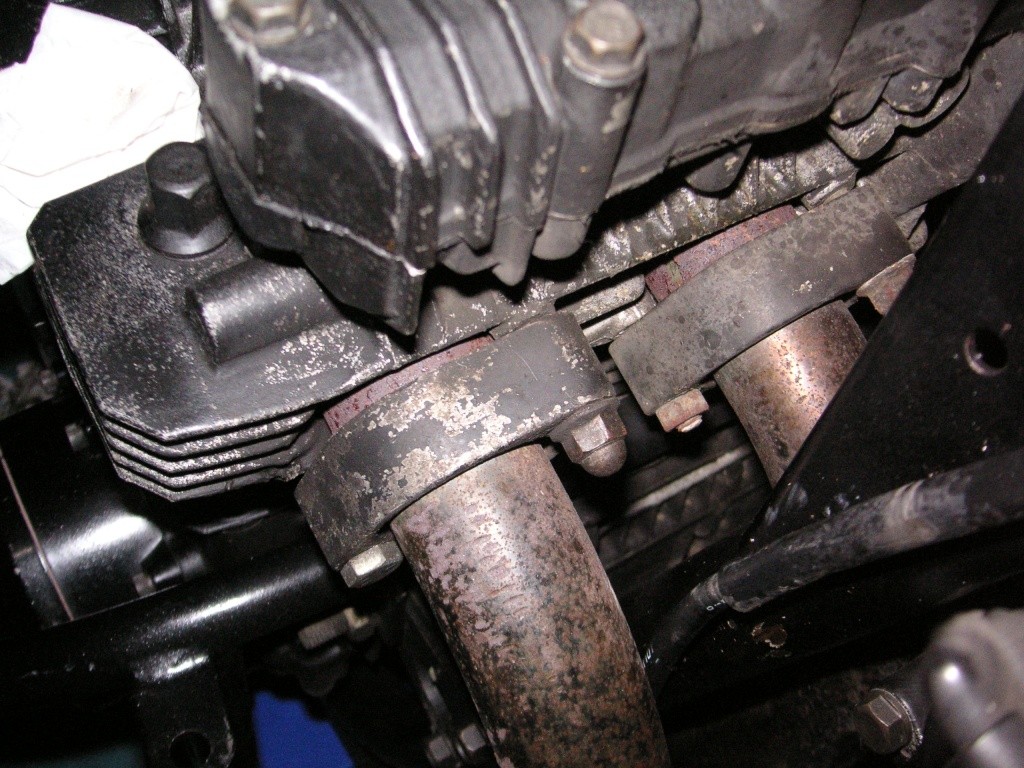

j'en ai profité pour prendre d'autres photos du boulot a faire en perspective!
les demi-lunes des échappements ont l'air rouillé de chez rouillé!!lol!
prochaine étape je retire les échappements pour leur redonner un peu de lustre et c'est pas gagné!!
ensuite la roue AR et son bras oscillant! Wink
entre les deux je pense enlever les cuvettes de la potence!
et puis quelques retouches de peinture sur le cadre, et je passe à la phase remontage tranquillement!
les pneus c'est pour Noël!
et puis j'attends pas mal de pièces de l'étranger (Uk et USA, et France)

Pour les pots je vois rien de foutu, on fait des miracles avec du Cillit bang vert et une boule à gratter les téfal. Ceux du XS étaient comme ça.
