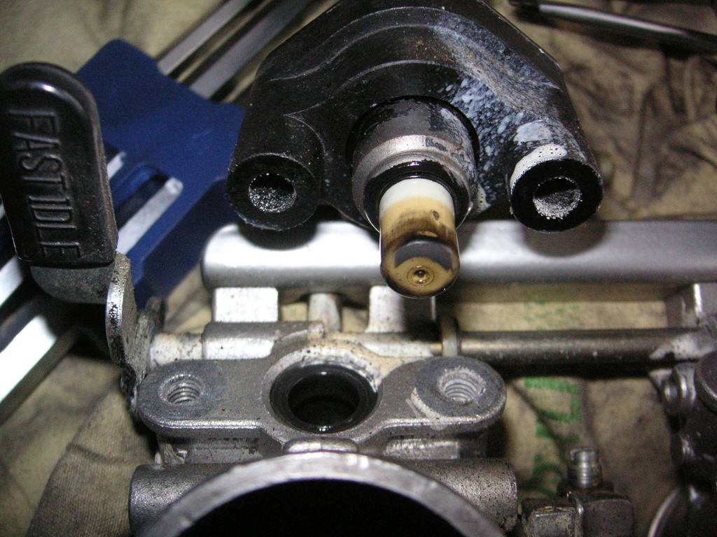

Bon je continue ici pour démontage d'une rampe d'injection de B2
cette dernière n'est pas noire, elle doit sûrement avoir un passé de décapage!
comme je voulais voir cela de près, j'ai donc démonté cette rampe de B2
c'est très simple et pas de difficulté particulière, peut-être les vis BTR qui fixent les injecteurs sont un peu grippées, le reste est simple! faut faire attention aussi au petit ressort et bille (que j'avais plus) de la commande du starter!
la suite en images :
là a son achat sur le boncoin:
là les injecteurs démontés, ils sont d'un bloc et pas démontage, a priori!
là le joins d'étanchéité de l'injecteur !
là le régulateur d'essence, d'ailleurs a son sujet quelqu'un sait si on peut le passer aux bac à US ?
pour les injecteurs j'y pense même pas car cela doit être trop fragile là dedans!
Allez petite trempette dans le bac à US avec du vigor ( 3 séances de 20 minutes)
puis 2 séances de 20 minutes encore avec le produit désoxydant TR3 ( http://www.bpac.fr/boutique/produit-nettoyant-ultrason-bpac-tr3-292.html )
l'eau du dernier bain !! c'est dire
rinçage à l'eau claire et séchage et voila le résultat
demain je vais commander les joins des injecteurs  Wink
ensuite je passerais un coup de bombe de peinture noire sur cette rampe pour la rendre comme à l'origine!  Wink

MessageSujet: Re: Mon GPZ 1100 B2   Mar 18 Oct - 11:21
Il faudrait tout de même que les gars sachent ce qu'ils vendent , une rampe de 1100 B-1 ne ressemble pas à ça et n'est donc pas compatible avec une B-2 .....  Rolling Eyes
Les injecteurs ne se démontent pas .... complètement !
Et il faut aussi changer les joints ref 92075 ( 92075-1240 ) .
Par contre je n'aurai pas passé le régulateur aux ultrasons ... pas sûr que la membrane interne apprécie ....

Nombre de messages : 10656
MessageSujet: Re: Mon GPZ 1100 B2   Mar 18 Oct - 16:47
oui, tu as raison Phil, je remarque que souvent dans les annonces l'injection du B1 et B2 voir ZX sont identiques pour certains, et comme tu le souligne c'est archi faux !!
toute ces rampes sont différentes (peut-être pas les injecteurs eux-mêmes) mais ce qui est autour!
pour le régulateur de pression, a priori pas de dégat Wink
je verrais en situation dès que possible! Wink
pour ce qui est du joins 92075, j(ai pas réussi a retirer l'injecteur pour avoir accès a lui, j'ai peur affraid  de devoir forcé sur l'injecteur et l'abimer pour le sortir de la pièce 13091 qui le maintien bien en place! pas réussi à les separer! No
si tu l'as fait et que tu as une photo de cela je veux bien voir! Wink
MessageSujet: Re: Mon GPZ 1100 B2   Mar 18 Oct - 20:54
Il n'y a pas de raison que ça ne se démonte pas , car rien ne retient les pièces si ce n'est le temps qui a collé les pièces entre elles !
La plaquette en tôle 13169 vient sans problème , la bague en plastique 13091 sort par l'autre bout , et le joint est dedans , ou autour de l'injecteur .
Ces deux pièces prennent en sandwich l'injecteur , le bloquant dans le joint .
Tu glisses un tournevis plat assez fin pour décoller la tôle , puis tu glisses un peu de WD40 dans la bague , et ça devrait venir en tournant les pièces .
Je l'ai effectivement déjà fait , mais pas de photo de cette opération simple ...
Je l'avais fait sur ma B-2 il y a bien longtemps , mais plus récemment sur la B-1 et sur la ZX 1100 , car on y trouve pas mal de crasse et même de mini gravillons qui viennent se glisser entre les pièces ...
