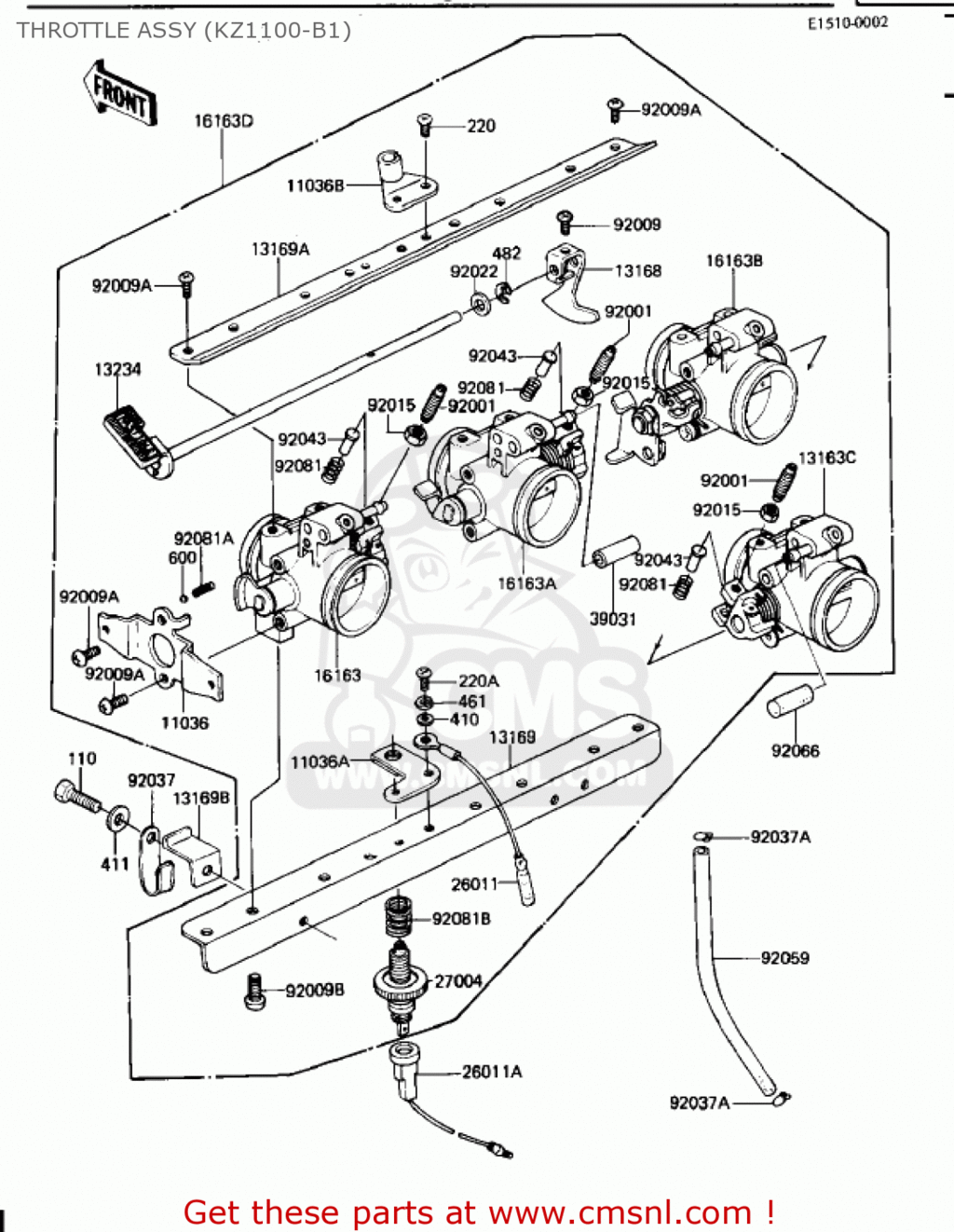

Il n'y a pas de raison que ça ne se démonte pas , car rien ne retient les pièces si ce n'est le temps qui a collé les pièces entre elles !
La plaquette en tôle 13169 vient sans problème , la bague en plastique 13091 sort par l'autre bout , et le joint est dedans , ou autour de l'injecteur .
Ces deux pièces prennent en sandwich l'injecteur , le bloquant dans le joint .
Tu glisses un tournevis plat assez fin pour décoller la tôle , puis tu glisses un peu de WD40 dans la bague , et ça devrait venir en tournant les pièces .
Je l'ai effectivement déjà fait , mais pas de photo de cette opération simple ...
Je l'avais fait sur ma B-2 il y a bien longtemps , mais plus récemment sur la B-1 et sur la ZX 1100 , car on y trouve pas mal de crasse et même de mini gravillons qui viennent se glisser entre les pièces ...
comme j'écoute toujours Phil et ses bons conseils, j'ai donc ré-essayer de retirer le joins bague des injecteur, et cheers  victoire!
ces derniers sont donc venus finalement sans trop de resistances sur les conseils de Phil!
et voila le résultat.
pour ce faire je récapitule, tu mets du WD40 dans le pourtourt puis ensuite avec l'aide d'une pince facom multiprise protégé d'un chiffon pour pas abimer l'injecteur au niveau de la prise electronique tu fais tourner l'injecteur dans sa gaine (13091) et avec le WD40, et bien celui ci enfin se tourne et se désolidarise ! cheers
ensuite a l'aide d'un petit tournevis plat tu retire le joint (92075) sans souci ! cheers
les photos de cela!
et voila a quoi ressemble l'ensemble complet avec tous ses joints

a regarder de plus près et pour la petite histoire ma Rampe d'injection supplémentaire est celle d'un ZX et non un B2 et il est vrai qu'a première vu elle se ressemble vraiment beaucoup a se tromper!
ce qui me faire dire cela, et bien cela ne m'avait pas sauté aux yeux de prime abord mais la vis de réglage de ralenti n'est pas située au même endroit!
et après enquête il s'agit donc d'une rampe de ZX1100 car la vis de réglage du ralenti est fixé sur le coté gauche ou il y a la manette du starter manuel, alors que sur le GPZ1100 B2 cette vis est située au milieu entre les deux corps d'injection centraux!!
ici les preuves en images
ZX 1100
GPZ 1100 B2
et enfin le GPZ 1100 B1 différent aussi!
