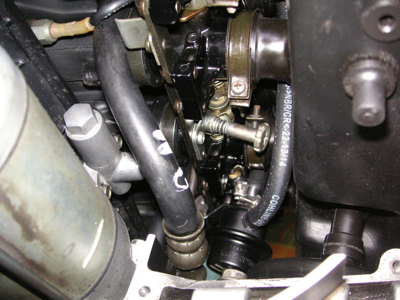

MessageSujet: Re: Remise à neuf d'une.... KAWASAKI GPZ 1100 R !   Mar 27 Juin - 18:22
démontage du démarreur sans aucun soucis..... démontage également du carter d'alternateur qui a reçu une belle peinture noire brillante !
et enfin démontage du couvre arbre à cames qui permet de voir ... d'une part que la distribution est calée correctement ( il n'y a pas de trace de démontage... c 'est calé en usine...44 dents comme le précise la RTM et ça me change de ma Z1 que j'ai acheté avec une distri décalée d'une dent !!! ...).... d'autre par que l'aspect des arbres à cames est tout simplement nickel !
j'en profite pour me faire une idée du réglage du jeu aux soupapes.... 3 pastilles à changer .... si je devais faire " juste" le réglage !!...
c 'est pas le cas... donc on verra ça plus tard !! Wink
