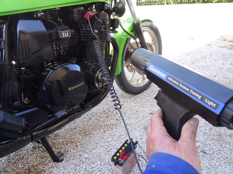

Bon ben retour sur le moteur....
démarrage.... 1/4 de tour comme d'habitude mais là, il se met au bout de 30 secondes sur un ralenti stable et impeccable !!
" la panne " est belle est bien celle évoquée plus haut...une étourderie qui " coute" 5 heures de mécanique !! pas grave ... désormais tout semble rentré dans l'ordre ...
petit " run " de 25 kms " pour voir .... tout est ok !! ça déménage bien...ça reprend avec couple et quelques vibrations vers 3500 pour montrer que le moteur " existe " .... la mécanique est vive et surtout...permet désormais d'enrouler en 3é dans les ronds point et de reprendre avec vivacité en 5é à 1500 t/mm ...parfait !! et quelle " sérénité " ce ralenti à 1000 t/mm !!
Pas de fuite d'huile ...pas de fuite d'essence....pas de fuite de liquide de frein ...inspection minutieuse de l'ensemble de la moto qui révele  que déjà les vis d'échappement méritent  d'être revissées... au bout de 90 kms !
j'en profite pour vérifier l'allumage qui ne demande pas de réglage...il  restera à revoir la synchro des papillons effectuée dans de mauvaises conditions avec les bas régimes instables.... Tout ça se fera à 800 ou 1000 kms avec la premiére vidange...
Je remarque que le démarreur à " du mal " de temps en temps à franchir les compressions ( qui ont du augmenter en conséquence avec le recalage des AC  !! )... la batterie qui n'a pas servi pendant 1 an n'est plus de toute premiére jeunesse Wink
Voilà... voilà... la fin de la " remise à neuf d'une KAWASAKI GPZ 1100 R"...maintenant j'espére que c'en ai fini avec la mécanique ( pour celle ci du moins ) et que ça va commençer avec de longues ballades sur route....
