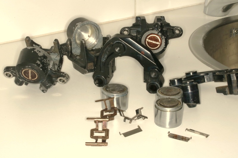

MessageSujet: Re: ma kawazamoi   Sam 11 Mar - 19:23
il est dangereux votre site Razz
j'ai chopé la maladie ,voilà que je commence à demonter les freins le week end .
et dans la cuisine , en plus Rolling Eyes

Perso je ne vois d'anormal ...... scratch
Nombre de messages : 11065
MessageSujet: Re: ma kawazamoi   Sam 11 Mar - 22:15
a première vue tout est en bon état! un coup de peinture des joins neufs et c'est reparti!
