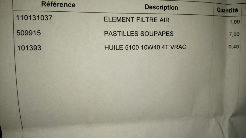

MessageSujet: Re: Niveau d'huile bizarre autant qu'étrange ...   Jeu 14 Sep - 19:57
Salut le Fofo ...fifi is back,désolé lol!
Kawa de retour ce jour de mon concessionnaire kawasaki.
...Donc synchros carbus et réglages soupapes.
...7 pastilles de changées.
La bécane tourne plus "rond" à l'accélération, sans nulle doute... Mais deux choses me chagrinent !!!
1- ça claque dur à froid, ça ne faisait pas ça avant...le temps que tout "se cale", ou soucis avec les soupapes ?
https://youtu.be/RtL3CP965kg
2- à chaud, la bécane tourne avec un ralenti de 1800 tours...étonnant que la bécane sorte comme ça du garage non ?
..Merci de me confirmer que je peux agir sans problème sur la vis agissant sur les 4 papillons en même temps.. Afin de régler le râlenti.
Bonne soirée

MessageSujet: Re: Niveau d'huile bizarre autant qu'étrange ...   Jeu 14 Sep - 21:12
il a changer (ou plutôt extrait )une seule bougie ? sûrement la cause d'un problème détecté à son niveau....
pour le bruit pas facile a dire, il semble qu'il ai réglé les soupapes car des pastilles ont été changées.
pour le ralenti à 1800, la synchro à du être faite a froid a mon avis.
si tu descend le ralenti a chaud de 1800 à 1000 tr-mn, il faudra voir si a froid elle cale pas ce qui est possible, dans ce cas faudra la chauffer à la poignée au moins 5 minutes avant qu'elle tienne les 1000 tr/mn si la synchro est bien faite!
a froid ça claque souvent, mais à chaud les bruit disparaissent! vérifie si les bougies sont pas desserrer à gauche
et elle semble tourner rond sur la vidéo n°2

Merci Loic
J'ai oublié de dire,que les bougies ont été changé il y a peu, elles n'ont pas fait 1000 bornes...Donc le chef d'atelier n'a pas jugé utile de les changer à nouveau.... Au moins il ne pousse pas à la consommation...reglo je trouve

J'en ai eu pour 380€ au total
À oui...A chaud,le bruit disparaît ( j'ai fais 30kms)....en
roulant,pas simple d'entendre si le bruit à disparu

Sinon j'ai contacté le chef d'atelier de kawa, il m'a demandé de la ramener la semaine prochaine pour faire écouter à son mécano... Je verrais bien si je repars avec ou s'il la garde.
Nombre de messages : 1630
MessageSujet: Re: Niveau d'huile bizarre autant qu'étrange ...   Ven 15 Sep - 17:35
Au passage demande lui ce qu'il a mis comme jeu aux soupapes scratch
Sur mon vieux 4 pots (culbuté) un jeu trop important générait ce genre de cliquetis, avec les pastilles je sais pas si cela a le même effet

Au début le gars m'a demandé si j'avais la Doc technique de la bécane, pour le jeu aux soupapes... Je lui ai envoyé des captures d'écran de la doc,d'une page de ce site (ci dessous) ... Il a appelé Kawasaki...Ils lui ont dit que les valeurs de la doc étaient un peu juste,et on donné comme indications les mêmes que vous sur la capture d'écran... La classe messieurs.
