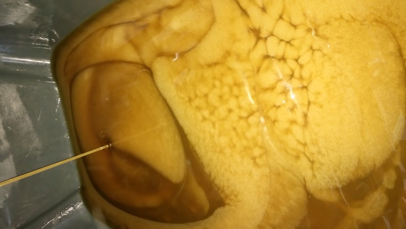

....Bon alors le boulet est de retour....Et ça me déprime la....je m'explique...
Hier je réinstalle ma rampe, revidange et refiltre,le niveau
D'huile est au dessus niveau max,mais je pense que c'est normal, vu que la pompe à huile n'a pas brassé tout ça et rempli le filtre. .....Un petit coup sur pri pour remplir les cuves,J'allume la bête, après deux ou trois essais ça démarre... Cool !!!
Elle ronronne,mais comme d'hab, mon 2ème cylindre ne tourne pas,j'éteins la moto, enleve et remet l'antiparasite,je redémarre... Et la ça tourne....A chaque fois,au 1er allumage,le 2ème cylindre me fais c***r
Bref,je laisse tourner la bête au moins 15 mns,une fois plus même d'ailleurs, et vu comme elle fumait, elle n'a pas du trop aimer...
https://youtu.be/II8t1KgvPSQ
Moteur tournant,on ne voit pas d'huile dans l'oeilleton, et quand j'éteins, le niveau remonte encore au dessus de l'oeilleton...
Apres l'avoir fais tourner plusieurs fois,donc chauffée pas mal, j'ai eu le niveau d'huile qui se situait entre le mini et le maxi même en tournant.
...alors je me dis,ça y est...encore de l'essence dans l'huile...Et ça sentait d'ailleurs en enlevant le bouchon de remplissage (enfin il me semblait) .. Mais en vidangeant ce matin, l'huile ne sent pas l'essence, et d'ailleurs, j'ai remis toute l'huile dans se bidon...3,6L, j'avais mis 3,7L....Le reste doit être dans le filtre et un peu dans le.moteur je pense.
...Par contre, je pense avoir un gros problème, car je j'ai faite tourner 5mns avant de la vidanger ce matin , et je comprends mieux cette espèce de mousse qui apparaît dans l'oeilleton... J'espère que mon  moteur ne fais pas cette mousse avec de l'air amené de je ne sais où....Je croyais que c'était de l'essence  mais faut croire que non.....ou peu....enfin voilà... Je ne comprend toujours pas.... Pour info, la moto ne fume pas bleu ou autre... Couleur normal.
2 premières photos vidange faite après avoir tournée
3ème photo une fois l'huile reposée
Au fait Merci pour les liens concernant les câbles, je les avais, mais c'est pénible, un seul vendeur n'a jamais les deux câbles... Donc double frais de port.
Ce matin,quand elle tournait, l'huile disparaissait à nouveau de l'oeilleton.
Ça me saoule et suis découragé, donc si vous connaissez quelqu'un qui aimerait les défis, je lui vend la moto....Pour le.coup,je dois être quasiment le seul en France à avoir une vraie carte grise pour ce type de version police.
Encore merci de votre aide et de votre patience.
Fil
Euh moi je dis non pas question de la vendre tu vas y arriver
C'est étrange on dirait a moitié un mélange d'eau et d'huile
Tu aurais une bouillotte je dirais un joint de culasse mais bon dans ton cas c’est pas possible
Tu as fait quoi sur le moulin (j'ai pas tout suivit ton aventure) ?

MessageSujet: Re: Niveau d'huile bizarre autant qu'étrange ...   Ven 28 Avr - 16:10
A ce que je me souviens, cet effet mayonnaise c'est typique de l'eau dans l'huile.
Moi je n'engagerais pas des frais chez un mecano avant d’avoir résolu ce soucis d’huile.
Je m'avance peut être mais je dirais qu'il y a beaucoup d'humidité dans ton moulin ce qui est pas normal pour un moteur à refroidissement à air
Vu la spécificité de la bête , moi je foutrais le bourrin par terre et je referais tout au propre, c’est d’ailleurs ce que je fais pour ma spectre

Tout a fait mais l'introduction d'eau dans un moteur peut se faire de différentes façon si l'on est pas soigneux.....
Enfin je vois que ca pour avoir cet effet dans l'huile.
MessageSujet: Re: Niveau d'huile bizarre autant qu'étrange ...   Ven 28 Avr - 20:39
J'ai déjà vu pas mal de mayonnaise mais je ne sais pas si une fois reposée l'huile reprend une couleur normale,je ne crois pas ; sinon que l'huile disparaisse du hublot moteur tournant c'est normal la pompe l'aspire et çà circule,ne parle pas de vendre cette moto,accroche toi.

MessageSujet: Re: Niveau d'huile bizarre autant qu'étrange ...   Ven 28 Avr - 21:30
On dirait bien une émulsion d'huile et d'eau mais c'est absolument pas normal sur un moteur à refroidissement par air
une fois l'huile reposée, est-ce qu'il y a de l'eau qui décante au fond de ton récipient?

MessageSujet: Re: Niveau d'huile bizarre autant qu'étrange ...   Ven 28 Avr - 21:45
À tout ce qui a été dit plus haut , j'ajouterai ceci ....
Tu sais démonter ta rampe de carbus et faire une vidange , donc tu peux aussi démonter tes échappements ( ça ne leur fera pas de mal n coup de nettoyage ) et démonter le carter inférieur .
À ce moment là tu verras ce qui se passe dans ton moulin et tu sentiras vite si c'est de l'essence ou de l'eau ! ! !
La merd** qu'on trouve dans ces carters est assez effrayante ! ! ! Ça aussi ça ne fera pas de mal vu ce que tu y trouves actuellement .
Après ça , il reste deux vis et tu sors la pompe à huile et tu l'ouvres , là aussi on y verras plus clair ....
Ces opérations sont simples ! ! !  Si tu as peur de ne pas y arriver , tu sonnes , je connais ce moulin comme le fond de poche et je pourrais l'autopsier les zyeux fermés ....
La base est un 1000 J , qui avec le Z 1000 est un des plus simples et solides des moteurs de la création ! ! !
Impossible que cette moto ne roule pas un jour ! ! !
Si vraiment c'est la galère , tu la mets dans le camion direction l'Alsace ( où elle respirera du bon air pur à 21% d'oxygène ....   ... ) , j'aurai la joie de mettre les mains dans une policière ... miam miam ...
PS , il y a environ une centaine de 1000 police dans l'hexagone ... et elle roulent avec leurs papiers ...
