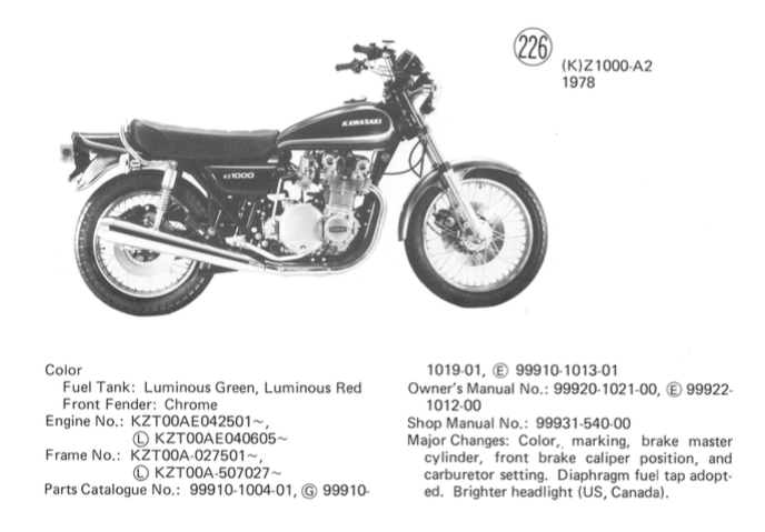

MessageSujet: Re: 650c en observation kit tourmax problème résolu   Dim 20 Mai - 17:00
Oui SuperPhil ça lui va bien en plus !  cheers
Sauf que j'ai deux z1000A2 de 78 en ce moment dans mon antre plus ma A1 à moi, excuseZ moi du peu, les A2 sont toutes deux montées en 38 et ne sont pas bidouillées de ce côté en tous cas.
Je ne suis pas le seul, notre Didi du fofo 900 a également une A2 et une A1 à lui tout seul et confirme complétement cette différence...
La z1000A2 est sortie la même année que la Z1R en 1978, aurait-elle une autre appellation in english, c'est ce que je suis pas loin de penser.
MessageSujet: Re: 650c en observation kit tourmax problème résolu   Dim 20 Mai - 22:40
Non je ne suis pas "super" ….
En 1978 , comme dit plus haut , il y a la Z 1000 A-2 la routière classique , la Z 1000 B-2 ou Ltd , le custom , La Z 1000 C-2 , la "Police" , et la Z 1000 D-1 , la "Z1R" .
Je ne connais pas de nom spécifique pour la "A" , ni ici , ni ailleurs .

j'ai regardé dans mes cartons de pièces les étriers de mes 1000 a2 sont en 38 ,pareil que les z1r et que mes mk2 pour les 1000 st de mémoire c'est aussi du 38 .
pour les 650f ,750 gpz R1 /ZX ,1000 J ,R ,1100 B1/B1 et 1100zx c'est toujours du 42 av/ar
