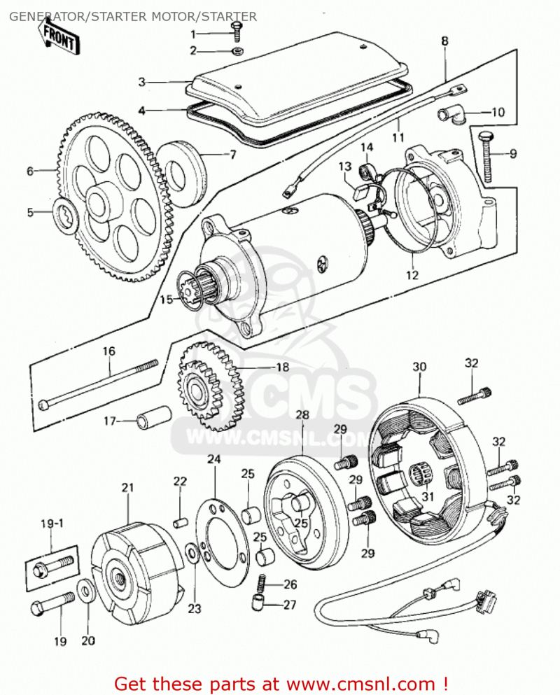

Ce weekend j'ai roulé avec le ST qui tourne bien, mais au ralenti et à chaud j'ai la l'impression d'entendre un bruit de pignons ( un "grrr" que je n'entendait pas avant) sur la partie arrière du bas moteur (sous la cloche de vapeur d'huile), je pense au système de roue libre mais pas sûr, c'est celui d'origine, je ne vois pas trop quoi trop contrôler...
J'espère pas trop grave et je n'aime pas ces  bruits "parasites", il faut déjà démonter l'embrayage je pense...
Nombre de messages : 1041
MessageSujet: Re: bruit bas moteur ST   Dim 17 Déc - 20:30

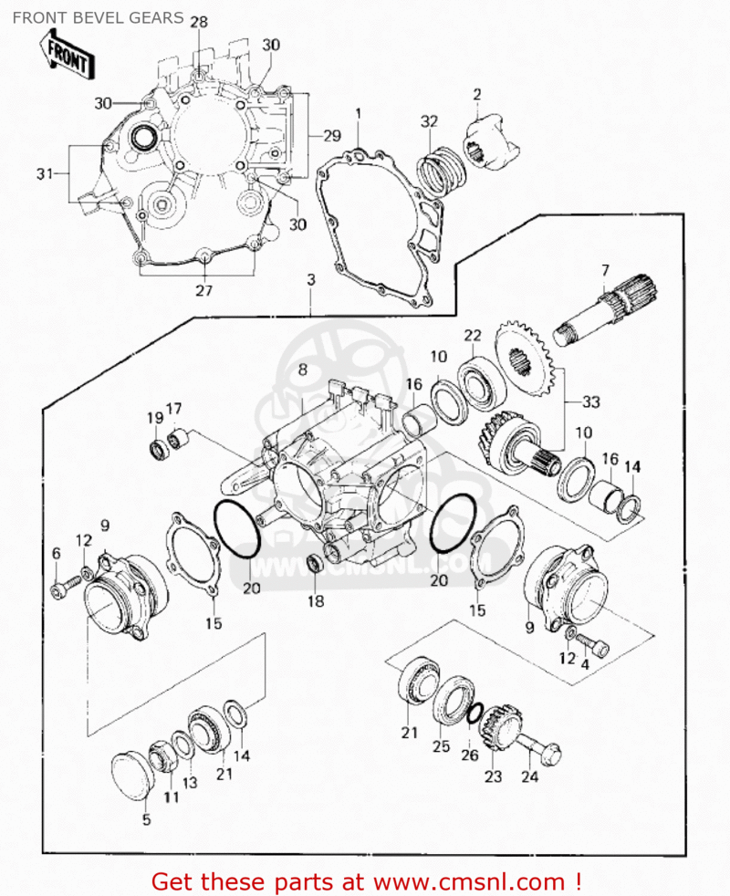

la roue libre est sur le côté gauche ,c'est possible que les trois vis du porte galets se dévisse ou pire les ressorts d'amortisseurs de couple hs  "la il faut ouvrir la boite !!"
repère 29 pour les vis

Pour les ressorts d'amortisseurs ils se situent derriere l'embrayage? Mais si ils sont en BE,peut être un jeu sur l'arbre ou il y a l'écrou central, car le bruit de pignons venait de se côté.....selon moi.

sur les st c'est fréquent que le bout de l'arbre repère 7 soit cassé au niveau du filetage l'écrou repère 11 traîne dans le carter ,si c'est ton cas tu peux le retirer ça ira tout aussi bien ,mais même quand l'arbre est cassé j'ai jamais entendu de bruit ..

Merci bruno pour tes pistes, mais tu avais mis le doigts dessus dans ton premier mail.
Je l'ai redémarré ce soir dans le garage, et il y avait un bruit "clac"" clac" dans le bas moteur, plus conséquent qu'hier et plus fort.. affraid
J'ai vidangé et démonté  l'alternateur (il faut bien commencer par quelque chose).
les 3 vis BTR du porte galet (n°28) étaient desserrées de plus de 2 tours .....bien vu Bruno
du coup la pièce bougeait en rotation par rapport au reste , d'ou mon bruit "clac" "clac"
Au remontage je vais mettre un point de colle sur les 3 vis comme l'écrou central du moyeu de l'alternateur.
Pour les 3 galets et les ressorts ils ont l'air en BE.
Reste à remonter le tout

Dans la rmt des jeanine il est précisé de coller ces 3 vis. Ça va, sur les gros Z la roue libre est accessible sans ouvrir le bloc en 2.  bounce

Ces vis qui se desserrent ... c'est un classique sur les anciens blocs ( jamais eu le soucis sur les J et dérivés ) ....
Ces vis se serrent à 4 mkgs avec colle ( "freinfilet" ) .
@Bloobaba , pas besoin d'ouvrir le bloc pour les autres , ça se fait moteur fermé , mais c'est vrai que c'est sportif moteur dans le cadre , le mieux est de le sortir pour le retourner .
Bonjour Phil
J'ai vu sur la RTA que le boulon central du rotor se serre à 2,5mkg (environ 25NM)avec frein filet, du coup pour les 3 vis BTR, 4 mkg ça fait beaucoup....c'est pas plutôt 0,4mkg (déjà que ma clé dynamométrique est en NM (1mkg=9,8NM) scratch scratch scratch

Oh que oui!..pas de doute la dessus,  mais c'est mon coté "cartésien"   mes 3 btr c'est du 8mm, et j'ai ma clé qui va de 6 à 30NM soit de 0,6 à 3mkgs environ...ce qui ne m'arrange pas non plus...
comme je n'ai pas trop de notion , je préfère demander avant...

Alors reprenons un peu , car je sens les problèmes arriver ....
Le rotor d'alternateur se serre à 16 mkgs ! ! ! pas à 2,5 ... ( décidément le RMT .....  )
Les trois vis du lanceur sont à serrer à 4 mkgs . Ces vis sont en qualité 10.9 ( ou peut-être même 12.9 ) , c'est à dire que l'acier qui les compose est de haute résistance et ça permet d'appliquer un serrage fort , voir très fort ....
Il est préciser qu'il faut y mettre un peu de freinfilet ( un peu ! une goutte sur chaque vis suffit mais il faut bien les dégraisser ainsi que le logement )
Pour le cone , il est précisé de bien le nettoyer , perso , je poli les deux surfaces avec un coup de laine de fer ( pas paille de fer ! ) grain 000 ( triple "zéro" ) et un peu de polish ou pâte à polir et de bien les dégraisser .
Au montage , tu l'emboites bien à la main d'un mouvement ferme ( "Poc !" ), il ne plus être possible de le sortir à la main , et là tu serres à 16 mkgs . Perso , je serre à la clé à chocs , c'est plus simple .
Là aussi , une précision ,il est spécifié de serrer au couple , laisser reposer et serrer à nouveau au couple .
Encore une recommandation , pas de choc sur la cloche proprement dit , sinon les aimants risquent de se détacher et là , c'est poubelle !
