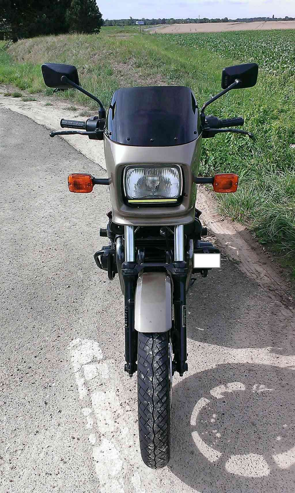

Nombre de messages : 5524
MessageSujet: Re: montage feux Longue portée cibié ou autres   Lun 19 Fév - 9:33
Une fois de plus nos amis journalistes ne sont pas correctement renseignés ......  Rolling Eyes
Jusqu'en fin des années '90 , début 2000 , un seul feu de croisement était autorisé même sur double optique , souvent le deuxième était équipé d'une ampoule H1 allumé en feu de route ( cas de ma ZXR de '90 ) . Mais depuis plus de 15 ans les doubles optiques allumés en permanence sont homologués ( deux feux de croisement et de route ) , la première moto que j'ai vu ça était sur une africa twin .
La législation a donc évolué depuis un certain temps ....
Pour ce qui est d'installé un ou plusieurs projecteurs additionnels , un ou deux sont autorisés , mais la limite est de toutes façons la capacité de la batterie ....
Par contre lorsque je lis : "que trop souvent en manque d'homologation" , je me marre !
C'est une politique aussi vieille que la moto d'installer des choses pas homologuées dans notre pays ! ! !
De l'autre coté du Rhin , où TOUT équipement se doit de l'être avant commercialisation , les projecteurs additionnels , feu de position , au xénon , à led etc sont homologués !
Regardez ceci ...
Pareil pour les nouveaux projecteurs étudiés pour les courbes ( homologués feu de croisement ! ) :
"Abblendlicht" signifie feu de croisement , "Fernlicht" feu de route , "Kurvenlicht" feu de virage , "Positionlicht" feu de position ( utilisable lors de parking de la moto )
Toutes ces fonctions sont homologuées !
Il faut savoir que outre Rhin , l'utilisation de ce type de projecteur est homologuée et notée sur la carte grise . Lors de l'achat on reçoit un papier du "TÜV" ( organisme d'homologation Allemand ) qui permet de faire enregistrer la modification et de rouler ainsi équipé .
"E-geprüft" signifie "homologation européenne" , et la présence du drapeau européen permet de s'y retrouver .
Même de petits feux de positions sont homologués !
On trouve même les papiers d'"homologation en format pdf à imprimer !
https://cdn1.louis.de/content/catalogue/articles/zusatz/anl/10033012_10033013_10020919.pdf?_ga=2.106911043.199409498.1519022490-1459321206.1459025025
Bien sûr tout ceci a un coût et c'est pour ça que ces projos coûtent assez chers , et c'est pour ça qu'on trouve plein de trucs chinois non homologués !  cqfd .....
Ensuite écrire que les cas sont rares , je me marre , l'africa twin actuelle est vendue en option avec des projecteurs à leds sur les protections de moteur , tout comme les BM depuis 15 ans avec des projo xénon, bien avant la K1600 ....
Sinon  il reste cette solution très esthétique .....
