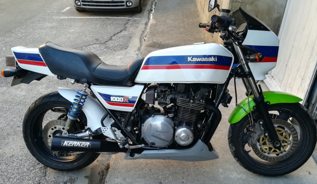

Voilà où en sont les petits travaux surtout de la cosmétique pour réparer adapter les différents éléments sabot lèche roue arrière... Et un peu de barbouillé... En photo

T'as pas une ou 2 photos de la brêle. 😂
Ça bug à mort. 🙃
Bon sinon, ça s'intègre pas trop mal mais c'est domage de modifier un Miller. A moins que se soit un faux Miller. Dans ce cas, pourquoi pas. Et tu peux toujours faire machine arrière si envie un jour te prend.
Tu diras ce que ça donne côté comportement, mieux, pas mieux, pareil ?

J ai mis une photo de la moto entière la première.
C est une vrai 1000r mais les modifs bras auscillant et fourche étaient déjà faites.
Moi j ai juste mis un kerker un sabot un leche roue rien tout est réversible et j ai les pièces d origine qui étaient vendu avec la moto.
Nombre de messages : 1938
MessageSujet: Re: Bras oscillant zrx 1100 sur z1000r   Jeu 23 Aoû - 13:41
Ah ok. C'est bien réalisé.
