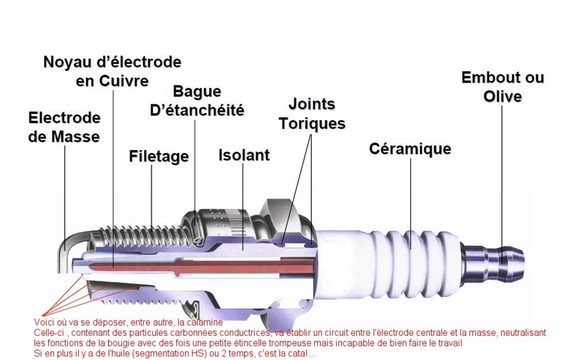

Voici la coupe d'une bougie pour mieux comprendre où se loge la calamine des fois imbibée d'essence (bougie noyée), ou d'huile ou ses résidus, (moteur deux temps ou quatre temps avec une segmentation qui crie au secours)

Le seul vrai "claquage"  à mon avis, qui n'engage que moi et qui est rarissime, est du un défaut dans la céramique entourant l'électrode centrale qui court circuite le circuit normal, ça, ça de passe très peu de temps après la mise en service de la bougie, et quand c'est "claqué" c'est pour toujours, et pas une fois le temps
J'espère avoir quelque peu éclairé certaines choses.
