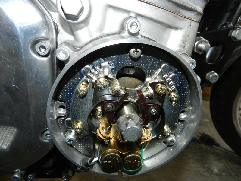

Après avoir débloqué l'avance centrifuge, la moto prend plus de tour mais se comporte encore mal à haut régime. J'ai re-vérifié le réglage des rupteurs et c'était décalé. Après plusieurs tentatives, je ne parviens pas à régler l'allumage:
cylindres 1-4 : écartement de 0.3mm (le min), j'ai encore 2mm (~4°) d'avance en trop.
cylindres 2-3 : écartement de 0.38mm (quasiment le max), les repères (F et trait carter) sont bien alignés.
Le problème si je tourne le plateau pour corriger l'avance de 1-4, cela créé du retard pour 2-3, que je ne peux pas corriger car l'écartement de 2-3 est au max.
Je ne comprends plus rien ???
PS: les rupteurs sont neufs.
merci de votre aide

Je les règle à l'aide d'une lampe témoin. Les condensateurs sont également neufs.
Puis-je rouler comme ça (avec 4° d'avance initiale en trop sur 1-4) ?

Je n'arrive pas à régler l'allumage sur 1-4 avec un jeu de 0.35mm car le plateau d'allumage arrive en butée en le tournant dans le sens horaire. Pour aligner les repères, je devrais encore tourner le plateau. Je me demande donc si la chaine de distribution peut causer ce genre de problème.

Pour que le repère F et le trait du carter soit aligné pour le cylindres 1-4 je dois mettre 0.25mm d'écart au rupteur. Si je met 0.3mm j'ai trop d'avance. Et je ne peux plus tourner le plateau, je suis en butée (sens horaire). Tout est bien serré et positionné.
Est ce que ça peut venir du doigt d'allumage ? ça se démonte ? est-ce que ça a une durée de vie ?

Si mes rupteurs sont neufs et que je ne parviens pas à régler l'avance, je suppose donc que le doigt d'allumage est HS (trop usé, son diamètre a diminué) ?
Nombre de messages : 675
MessageSujet: Re: Réglage carburation: couleur bougie   Lun 13 Aoû - 1:43
Ou c'est pas le bon modèle.
MessageSujet: Re: Réglage carburation: couleur bougie   Lun 13 Aoû - 7:44
Tout ça me parait bizarre, c'est pas une usine gaZ ce système si tu pouvais illustrer tes problèmes par photos ça nous parlerait mieux .
Le doigt qui s'use, la distri qui s'invite là dedans, on est dans l'flou ... scratch
Normalement ces plateaux d'allumage comportent un réglage d'ensemble par trois lumières ou perçages oblongs à 120° et les deux petites platines rupteurs sont elles aussi sur lumières si on arrive pas à régler avec tout ça c'est qu'y a un blème ailleurs, le bossage du rotor qui s'use, j'y crois pas c'est de la bakélite qui frotte sur l'acier, faudrait en faire des heures de rotation pour l'user Exclamation
Attention, le rotor peut-être monté à 180° d'erreur ce qui changerait tout, perso je vois une grossièreté dans ce genre.
Photos, photos, please ... Wink
Nombre de messages : 474
Age : 64
MessageSujet: Re: Réglage carburation: couleur bougie   Lun 13 Aoû - 9:24
Bonjour, j'ai eu ce problème avec ma 900, le plateau réglé à fond, pas moyen de faire mieux .
Je ne sais plus si c'était de l'avance ou du retard.
La solution à été de remplacer le plateau complet, j'en avait acheté un en prévention et c'était de l'adaptable, après mesure, c'était la différence du doigt en bakélite.
Le réglage tombe pile poil au milieu.
Comme le moteur est démonté, je vais remettre l'origine en changeant les rupteurs.
Mes réglages, je les fais dans un premier temps avec la lampe témoin pour que la bécane démarre, puis à la lampe stroboscopique pour peaufiner le tout.
Voilà, je ne sais pas si ça aide mais chez moi ça a marché.
Je peux éventuellement prendre des mesures si vous voulez, dites moi lesquelles ?
