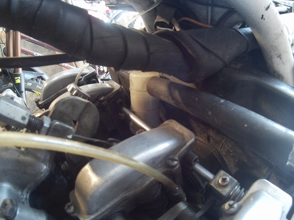

Je suppose que tu as le robinet d'essence d'origine?
Si c'est le cas, c'est un robinet à dépression (que j'ai viré aussi pour un robinet tous ce qu'il y a de plus simple ON/OFF/RES compatible, venant d'une kawasaki, GPZ305 il me semble) et sur ce robi,net tu as 2 tuyaux:
1) le plus gros qui est la sortie d'essence qui va vers le T de rampe de carbu.
2) le plus petit qui est un tuyau à dépression qui est branché sur le corps du carburateur cylindre 4 (si tu vires le robinet à dépression, il faut boucher ce tuyaux, du moins un petit bout sur la prise de dépression ou il est normalement brancher).
Tu peux voir aussi sur la photo un tuyau plus petit transparent, il y en a un autre entre le carbu 1 et 2, c'est une mise à l'air des cuves.
Quand tu démarres, tu es sur la position "pri" qui est un by pass, ensuite tu te met en position centrale et là ton robinet passe par un clapet relié à une membrane, qui par dépression par l'aspiration du cylindre (le N°4) décolle ta membrane, ouvre le clapet et permet à ton essence de couler. En fait l'arrivé d'essence arrive par ac coups au rythme de l'ouverture des soupapes d'admission du cylindre 4, en "4 temps), ce qui doit faire tac-tac-tac  etc...
possible que ce robinet de merde, merde...(je l'ai viré...).
voilà le robinet et son adaptation (tuyaux):

MessageSujet: Re: Réglage carburation: couleur bougie   Jeu 23 Aoû 2018 - 23:21
Je n'en avais pas parlé un peu plus haut … ( le 27 juillet … ) ?
Ces filtres chinois ne sont pas bons , mais le pire c'est que la fabrication est tellement aléatoire que certains vont fonctionner pas trop mal , d'autres pas du tout !
En prenant des filtres de marque ( K&N , BMC , Filter Green , Simota , S&B etc etc ) on a beaucoup moins de problème , tu l'as vérifier … Rolling Eyes
C'est pas faute de l'avoir dit ( et redit ) ici ou ailleurs ….
rere16
Nombre de messages : 58
Date d'inscription : 11/04/2017
MessageSujet: Re: Réglage carburation: couleur bougie   Ven 24 Aoû 2018 - 13:26
Oui, vous aviez raison Very Happy Mais je ne pensais pas que cela étoufferait la moto à ce point. Je vais essayer d'en trouver des pas cher dans les marques que vous citez.
MessageSujet: Re: Réglage carburation: couleur bougie   Ven 24 Aoû 2018 - 13:31
"pas cher" …. Rolling Eyes
Regarde ici , mais ce n'est pas "pas cher" :
http://www.ebaystores.fr/shop-coolness/_i.html?_nkw=S%26B+filter&submit=Rechercher&_sid=31409467
Z500B
Z500B
Nombre de messages : 881
MessageSujet: Re: Réglage carburation: couleur bougie   Dim 26 Aoû 2018 - 14:23
Si tu veux du pas cher, les manchons de boites à air sont à environ 40 euros les 4, et un filtre hiflo 21 euros.
j'ai viré le  cornets, ils avaient pourtant de la gueule, c'était des KN, cela avait un beau bruit, mais 3 mois de galère avec la moto qui tournait comme une patate. avec la boite à air d'origine, et filtre d'origine (j'ai essayé un bloc de mousse à la place pour gagner 20 balles...), j'ai réussi à la régler, elle tourne depuis et je n'y touche plus. pas envie de m'y remettre (effectivement, il faut surement "savoir faire"). D'autant que sur la boite à air, il y a un trou en bas ou arrive par un tuyau les vapeurs d'huiles (en tout cas j'en ai remis un) qui a surement un rôle...et que tu ne peux pas utiliser avec des cornets.
Tuyaux ref 92059D sur l'éclaté de cette fiche:
https://www.cmsnl.com/kawasaki-kz550a1-1980-usa-canada_model15477/partslist/9631.html#.W4KaycIyW1u
https://images.cmsnl.com/img/partslists/kawasaki-kz550a1-1980-usa-canada-air-cleaner-82-83-a3a4_bigkar09809631_7975.gif
je ne suis pas motoriste, je bidouille seulement, mais la réinjection de vapeurs d'huile à surement un rôle, peut être ramener un peu de "gras" dans le mélange et aider à préserver la mécanique.
déjà si tu es arrivé à trouver la "panne" par toi m^me c'est déjà "énorme", un apprentissage de ta moto, et une satisfaction personnelle. Tu es en bonne voie pour la faire rouler.
