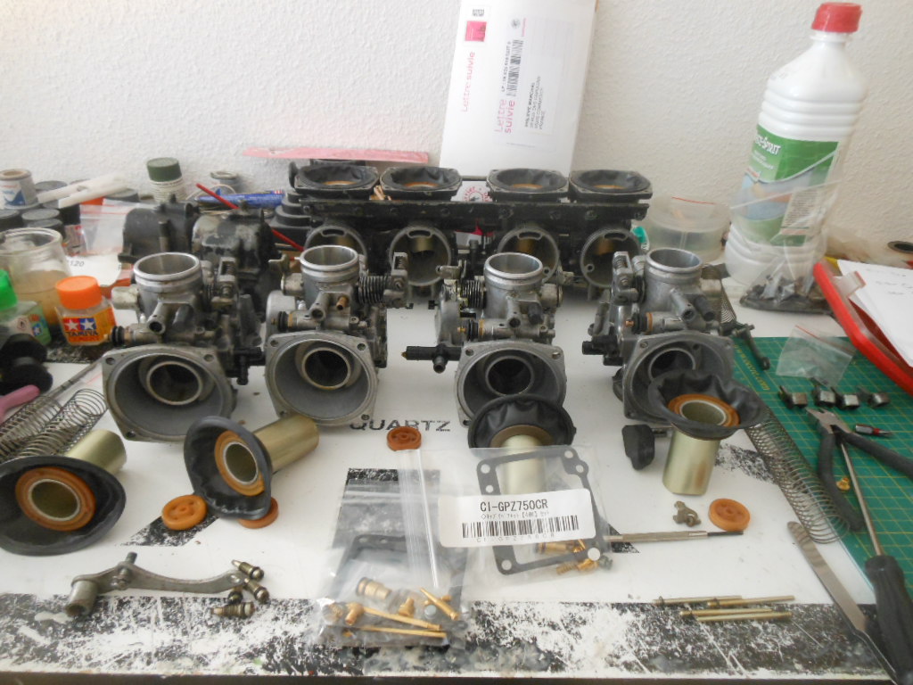

début de la rénovation des carburateurs.

par contre les 2 billes et ressorts des carbus 2 et 3 ont l'air d'être bloqué,
j'ai commandé du nettoyant carbu ipone, et j'ai acheté des bouteilles de citrons.

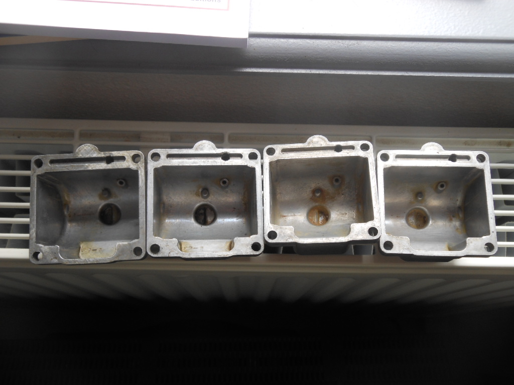

les cuves à l'ouverture des carbus,
j'ai demonté, les gicleurs, les pointeaux (grosse galère, les joints étaient collés) et les vis de richesse.
MessageSujet: Re: remise en route d'un gpz 750 r1 de 83   Jeu 16 Aoû - 18:55
Elle sont comme neuves ces cuves on voit très souvent très pire Exclamation Twisted Evil
Pour les joints qui fondent, qui collent et ce décomposent fô pas chercher longtemps la cause = E10
Il faut bannir cette saloperie même sur des véhicules récents, quand plus personne n'en prendra y finiront bien par pu vendre cette merde ...

hello, j'ai reçu le nettoyant ipone,
donc après le passage au citron, le passage à l'ipone.
par contre, je n'ai pas de compresseur.
je peux rincer les carbus (après l'ipone) à l'eau?
Nombre de messages : 675
MessageSujet: Re: remise en route d'un gpz 750 r1 de 83   Ven 24 Aoû - 17:45
Faut chercher ailleurs.
Les dépots arrivent aussi avec du SP98. Quant aux joints, ils ne sont pas éternels non plus.
MessageSujet: Re: remise en route d'un gpz 750 r1 de 83   Ven 24 Aoû - 19:34
Après un bain aux Ultrasons, je rince les carbus dans de l'eau déminéralisée pour éviter le calcaire eventuel, puis une petite souffette 🤧
Ensuite dans le four de la cuisine réglé a 50 degrés, je laisse mijoter les corps, les cuves et les gicleurs, bref tout sauf les membranes et les boisseaux de starter. Et les trucs en plastoc.
Après un nettoyage sans us et sans soufflettes, faut gonfler ses poumons et faut souffler sois mêmeen s'aidant d'un petit tube par exemple. Ensuite hop a l'étuve, entre la quiche et le gratin de pâtes 😋

MessageSujet: Re: remise en route d'un gpz 750 r1 de 83   Ven 24 Aoû - 19:41
ok, j'ai une bombe d'air pour les ordis.
pour le four et l'eau du fer à repasser, je vais attendre que maman soit au boulot...........
déjà le démontage des carbus à la maison, c'est moyen, moyen...
donc pour le moteur, on va un peu attendre...
