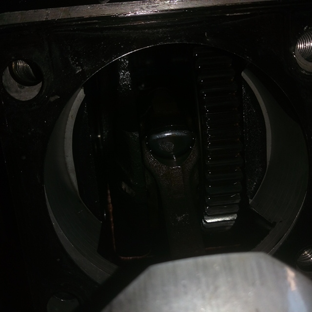

Aujourd'hui, j'ai déculassé, et décylindré. Les chambres de combustion sont un peu calaminées. Les cylindres 1 et 2 ont l'air un peu plus riches que les 3 et 4. Bon on y peu pas grand choses dans l'immédiat 🤣
Et là le verdict tombe, comme attendu, ou presque. Une bielle. Pas la 3, la 4. Ce qui revient au même vu qu'elles utilisent toutes deux le même circuit merdique.
À première vue, les autres bielles ne présentent pas de jeu excessif.
Bon, deux solution s'offrent à moi. Ou le maneton n'est pas Z abîmé et un jeu de coussinet et c'est réparti, ou c'est marqué et dans ce cas-là, faut tout changer.
On trouve des embiellages sur la baie ou le groingroin, j'ai des pistes.
Malgré tout, si un gentil membre à un embiellage de 1000RX , GTR, ZL1000, j'étudie toutes propositions 😀

Alors, la boîte est ouverte, l'embiellage sur la table et la bielle Numéro 4, déposée.
Pas de surprise, c'est mort. Voyez plutôt.
La régule a disparu. Le maneton est attaqué. Poubelle 😕.
La boîte est nickel, le reste aussi, pas de saleté ni de bouts de chiffons 😒. D'où vient la merdasse sur la crepine, mystere.
Bon allez, nettoyage remisage dans des boiboites, et trouvons un embiellage.
Nombre de messages : 11529
MessageSujet: Re: Elle est belle la bielle de la brêle, elle est belle.   Sam 30 Juin - 9:06
Shocked  comment ça peut arriver sans altérer les autres, un défaut de conception?
faut-il agrandir le trou de lubrification de pied de bielle?
je sais pas si c'est possible de réparer sans changer le vilo ou lui mettre un traitement de surface genre nikasil si c'est une soluce, mais je dis peut-être une connerie, quand le vilo est attaqué c'est poubelle.
en plus si tu trouve un nouveau vilo, ce défaut risque de refaire surface!
tu parle de la bielle 4 et je pensais que c'était la 3 sur ce modèle la fragilité!
Nombre de messages : 1625
MessageSujet: Re: Elle est belle la bielle de la brêle, elle est belle.   Sam 30 Juin - 9:38
Salut loic.
Oui le vilo par à la feraille, on en trouve sur ebay pour 100 à 150€ donc pas d'intérêt à le faire recharger, usiner , tremper etc.
Oui la légende, qui  finalement n'en ai pas une, dit bielle 3. Et pourquoi pas la 4? Le circuits utilisé pour la lub est le même. Il est avéré que la perte de charge due aux nombreux changements de direction du circuit qu'emprunte l'huile en plus de défauts d'usinage possibles au niveau des paliers et le l'ajustement des trous des coussinets avec ceux des demis carters, font qu il y a une chute de pression à cet endroit précis.
Donc d'un moteur à l'autre, certain font 200000 et d'autres 40000.
La solution consiste à reprendre les defauts de correspondance entre les coussinets et les demis carters et à bypasser les circonvolutions du circuit de lub pour aller directement du refoulement de la pompe vers le palier 4 qui distribue vers les bielles 3 et 4.C'est que je vais faire. Mais d'abord, acheter un embiellage 😬🤑🤑🤑
Ci dessous, on peut voir le petit tuyau qui relie la grisse veine avec le tuyau tordu qui va lubrifier le palier rapporté.
Il faut faire mieux que sur la photo pour eviter les angles droits qui causent des pertes de charge.
