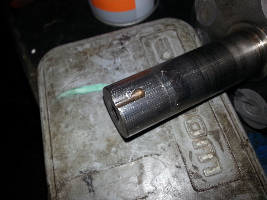

Sur les photos qui suivent on voit que j'ai fait  une reprise des canalisation qui huile les paliers pour qu'elles correspondent aux trous de ces derniers.
Ensuite sur le palier 4 celui qui distribue vers les bielles 3 et 4, on voit bien que les rainures au centre des coussinets, ne correspondent pas. À reprendre le bazar là aussi.
Avant
Après
Pour le palier 2 qui distribue vers les bielles 1 et 2, c'est tout bon. Ouf.
Bref, voila des minis defauts d'ajustage qui contribuent à augmenter les pertes de charges et donc la pression sur les manetons de bielles, notemment la 3 et la 4.
