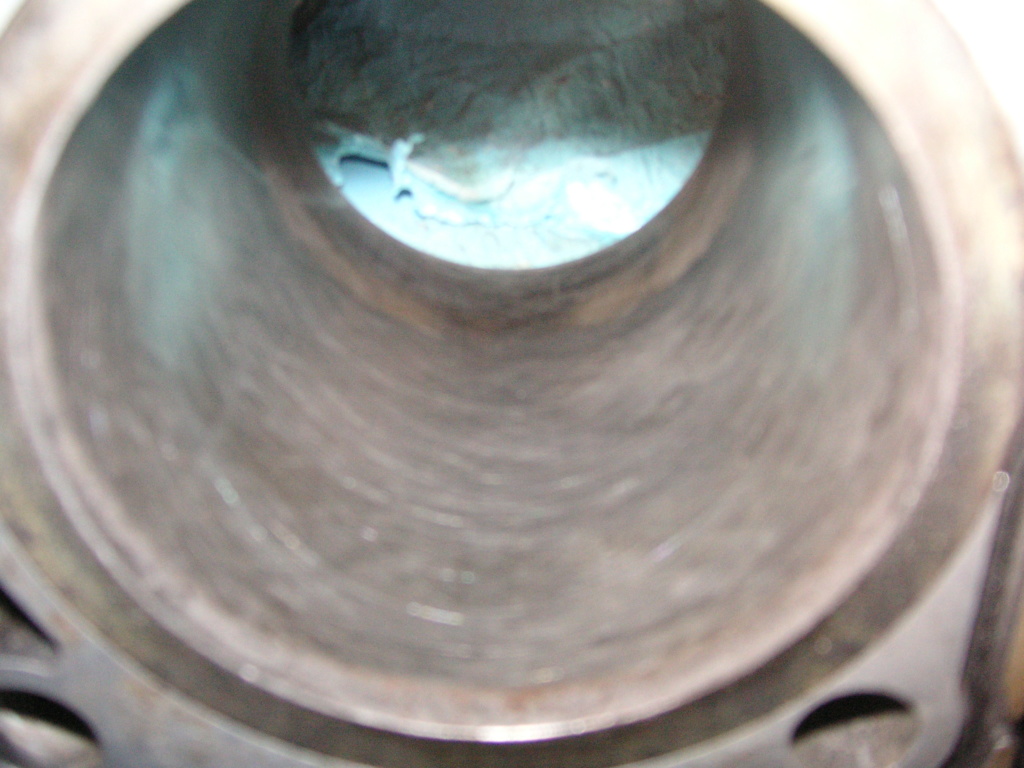

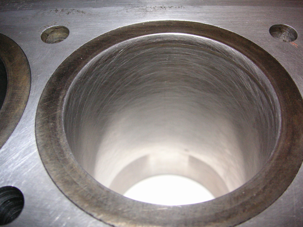

En attendant la soupape, j'attaque le déglacage des cylindre. Après 45 min a nettoyer le plan de joint affraid

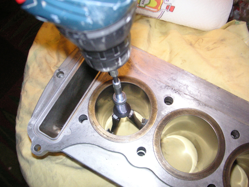

Je dégraisse tout, souflette et je pose les cylindres (sur 2 cales pour que l'honoir passe bien des 2 cotés) je mets de l'huile dans mes cylindres ( j'avais laisser tremper les pierres de l'honoir quelques heures dans l'huile avant) visseuse en petite vitesse et je passe de bas en haut assez vite pour avoir des rayures en spirale.
J'ai passer 30 secondes dans chaque cylindre, est ce que cela suffit? On y voit déja de belle trace.

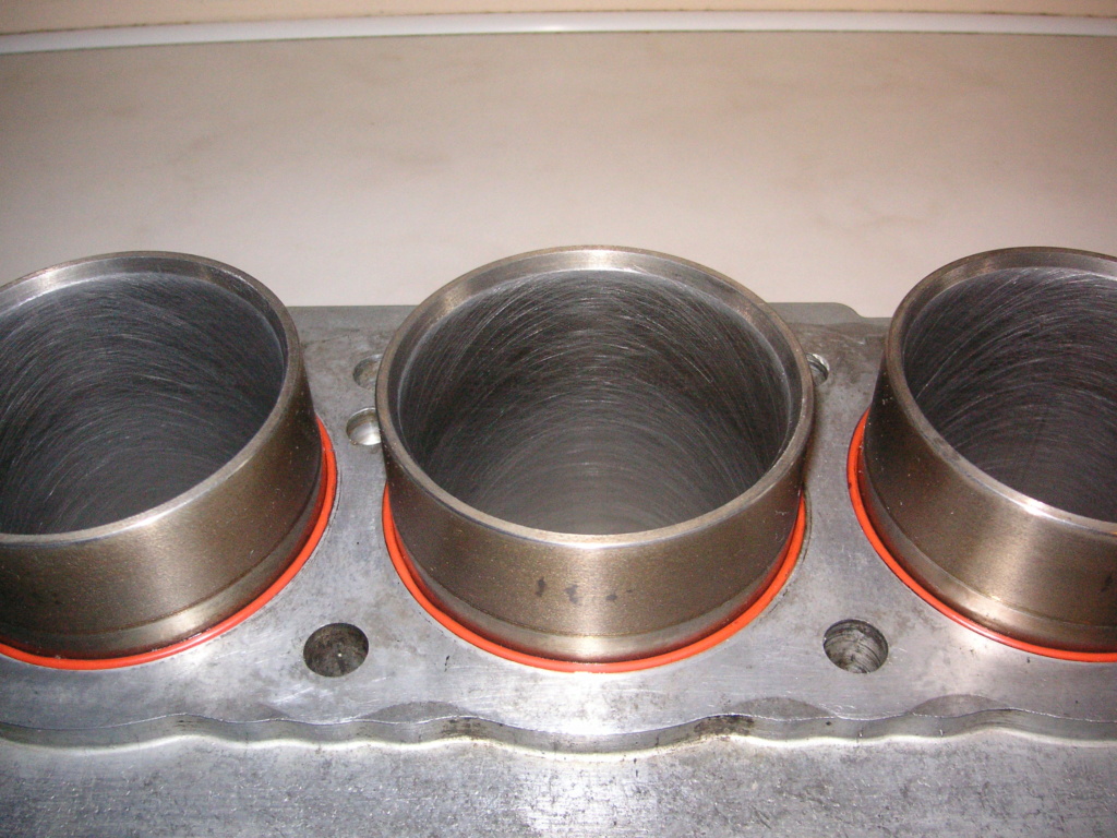

Besoin de votre avis , pour le déglacage cela vous parait il correct d'après les photos?

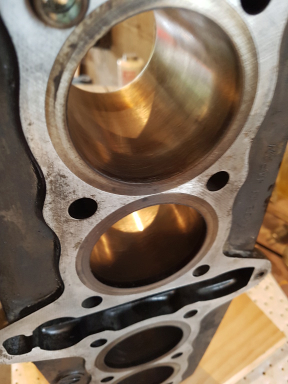

perso, moi j'ai pas mis d'huile et j'ai passé plus de 30 secondes sur à déglaçer les cylindres.
là ceux de mon XS
celui de mon Gpz
avant
après..
mon matériel
même méthode de haut en bas pour le honoir !

cela semble très bien! le principe est de rayer à nouveau les cylindres, pour retenir le film d'huile!
avec un rodage du moteur et des segments neufs, c'est parti! Wink

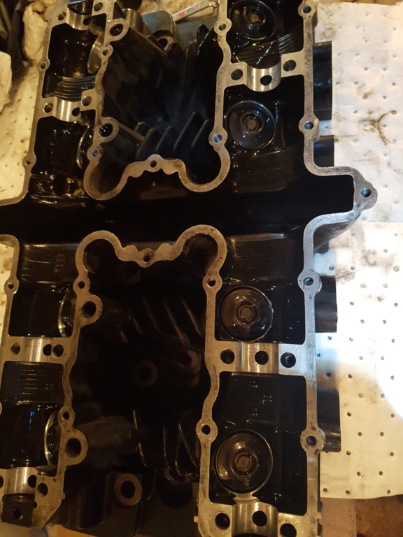

Travaux du jour .... remontage des abc et calage distribution, serrage au couple des pontets et vérif des jeux au soupapes. J'ai 0,15 aux 4 admissions, et 0,15 sur 2 echappements et entre 0,10 et 015 sur les 2 autres ( mon jeu va de 0.05 en 0.05) donc je laisse comme ca pour le moment . Remontage du cache culbu et serrage au couple, puis de la tige bisoté du tdc.
Voila pour aujourdhui.

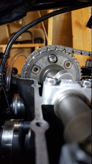

J'ai changer le tendeur de chaine qui avait casser avant les vacances. J'ai caler la distri tout bien comme le dit la rmt .
