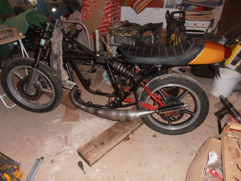

En faisant un tour au salon ML avec les copains du forum des Z à air, on s'est arrêté au stand Martin, ce qui m'a rappelé que j'avais préparé une modif un peu spéciale pour le 500H1. Une modif qui vaudra le coup d'être testée mais qui change radicalement les caractéristiques de la partie cycle, ce qui n'est pas légal.
La suspension type CANTILEVER.
Les photos qui suivent donnent un aperçu du bazar. Ça s'articule autour d'un bras oscillant de Gpz550H qui permet le montage d'une roue avec disque de frein + étrier ad-hoc. J'ai enlevé 2mm env de chaque côté pour que le bras passe et il faudra un peu modifier le point d'articulation de l'amortisseur. Mais a prime abord, en montant sur la selle, j'ai constaté que l'amortissement était plus que correct et l'ensemble sera surtout plus rigide. Le bras est plus long de 50mm.
Évidemment, il ne s'agit pas de ruiner le cadre. Le point d'ancrage de l'amortisseur est soudé sur le cadre avec des gousset de renfort dans le sens du travail. Pas beaucoup de place car le robinet du réservoir passe entre les longerons du cadre (a l'endroit du serre joint). Donc je vais certainement remonter la moto de façon a tester cette suspension . Si ce n'est pas satisfaisant, je reviendrai en arrière avec le montage d'origine et les 2 KONI.
L'amortisseur sera un Fournales.
Les roues a 5 branches sont d'origine 550 si disque arrière ou z400f si tambour. Les disques avant seront des 270mm du Z400F. Pas beaucoup de possibilités avec ces jantes car il y a 5 trous de fixations. Les étriers avant seront issus du Gpz 900 ainsi que les maître cylindres de frein et d'embrayage car ce triple aura le privilège d'avoir un embrayage à commande hydraulique, on arrête pas le progrès.

Voilà, l'idée c'est d'en faire une moto fiable, qui freine (un peu) qui tient le pavé et avec laquelle je vais prendre du plaisir sans risquer la mort a chaque virage ou freinage. Les jantes a 5 bâtons rappellent un peu les OZ de l'époque, le CANTILEVER devrait apporter confort et une tenue de route améliorée. Bien que je n'ai jamais eu à me plaindre de la tenue de cap de l'engin lancé à fond de 5. Les KONI font leur taf. Par contre côté confort 😬.
Voilà, une moto un peu spéciale avec quelques modifications sommes toutes légères. L'intégrité du cadre est respecté, pas de coupe sauvage, si le train arrière s'avère bof, retour a l'origine vite fait.
Bon en attendant, j'ai encore du boulot 😲. Et des sous a sortir, forcément, donc on y va doucement.
Aujourdhui j'ai démonté la fourche. Elle a vécu et je la changerai bien par une fourche de 750 ZX ou autre chose. Les tubes font 36mm mais je ne sais pas de quelle machine elle est issue. Les tubes des ZX font 37mm ai-je lu quelque part avec des risques de 270mm (a confirmer). Cette fourche pourrait le faire car les disques des roues a 5 branches font 270mm. Je ferai reprendre les T d'origine.
Sinon elle reprendra sa place.
Donc j'en appelle à vous. De quelle moto cette fourche est elle issue ?
