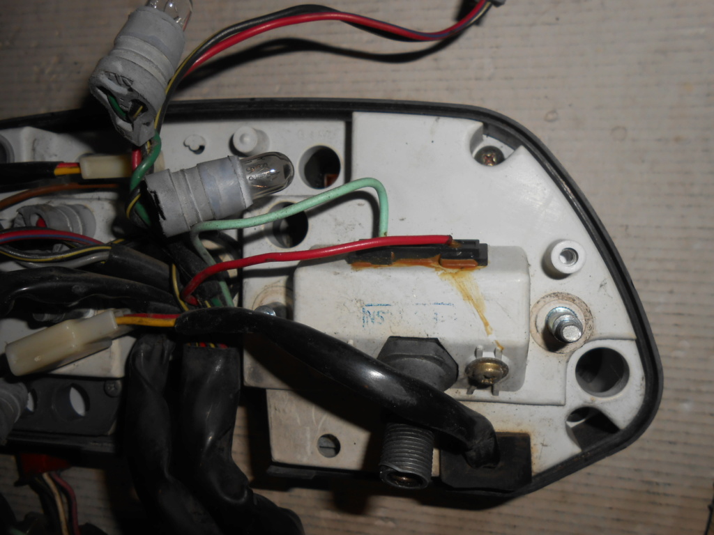

Je suis passé vite fait au local , et en farfouillant , je suis tombé sur un tableau de bord de GPz …
Bon , ben tu passes à la casserole puisque je suis dedans !
Le voici , ce qui m'interpelle directement c'est la zone rouge à 10000 et le compteur jusqu'à 220 …
C'est donc un tableau de 750 .
Les coques sont en bon état , même si les vis sont bien rouillées …
À l'intérieur , c'est poussiéreux mais en bon état
Mon regard est attiré par un détail
Ceci :
C'est un contact "ILS" et ça me rappelle immédiatement quelque chose ! J'ai réparé celui qui équipe ma Z 1100 A-3 !
Ce contact signale à l'unité de retour automatique des clignotants que la moto roule , ou pas .
Il est activé par la rotation de la cloche aimantée du compteur .
C'st donc un tableau de bord de GT 750 !
Je continue le démontage
Il est vraiment en bon état !
Et voici le contact "ILS" , derrière le compteur
Et une fois démonté de l'armature
Je le passe au multimètre pour voir s'il est opérationnel , et voilà : à vide rien
Une fois un aimant approché du contact , j'ai une résistance , ce qui prouve que les lamelles internes fonctionnent encore très bien !
Je teste également le reste , et à part deux ampoules d'éclairage , tout fonctionne !  cheers
Le voltmètre indique bien le voltage actuel de la vielle batterie
Et le bloc à cristaux liquides fonctionne parfaitement !
Je vais donc rénover ce tableau de bord , qui me servira sur la Z 1100 A que je viens de rentrer !
Et oui , un des tableaux de bord à rénover est pour elle . Pourquoi , parce que son tableau de bord actuel , ne me plait pas ( comme toi JM ) et qu'il est en sale état …
Il y aura du boulot d'adaptation , mais pas tant que ça , puisqu'elle est équipée de ce système de retour des clignos , juste un peu différent puisqu'elle est équipée du compteur électrique …

Trop fort le PHIL    je savais pas que le compteur des GT avait un tel système!? j'en apprends tout les jours!
super tuto sur les compteurs GPz cheers cheers cheers
Bonnes Fêtes PKRT drunken prudence avec l'alcool!!
MessageSujet: Re: Futurs chantiers … y aura du boulot …    Lun 31 Déc 2018 - 23:37
Et si tu voyais le mécanisme dans la cocote des commandes de remise à zéro des clignotants qui vont avec, une vraie crise du logement la dedans affraid
