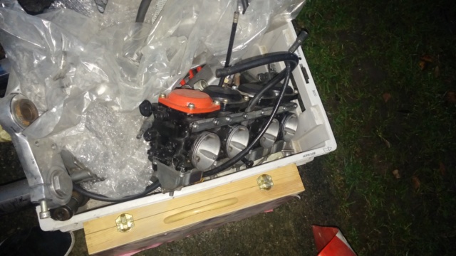

il est équipé d'une rampe Mikuni type "BS" que je connais, c'est celle des GSX aussi en plus petit diamètre je dirais
et un Devil endurance (que je ne remettrais pas sur la moto)
je l'ai eu comme ça :

Les BS 34 … font 34 mm comme ceux des GSX .
Par contre s'ils se ressemblent , il y a beaucoup de différences internes , tout en restant des BS 34 !
Puits d'aiguilles , aiguilles , gicleurs , circuit de ralenti , enrichissement ou pas selon modèle , etc . J'ai répéré au moins six versions différentes de ces carbus .
S'ils sont en bon état , ça fonctionne très bien !
Ils semblent provenir d'une R ou ZX 750 . Ça se voit immédiatement à la coupe des boisseaux . Plate , c'est du R , arrondis , c'est du ZX 750 .
